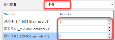

单值:表示您要生产的完整部件的数量。例如,如果要创建一张具有四条腿和一个桌面的桌子,“单值”为 1 表示将恰好生产四条腿和一个桌面,“单值”为 2 表示将生产八条腿和两个桌面,依此类推。
多值:如果您为排料添加了多个部件,该选项支持您控制排料中每个源的数量。单击“详细信息”可打开“工件数量”对话框,以便您可以输入每个源的数量。

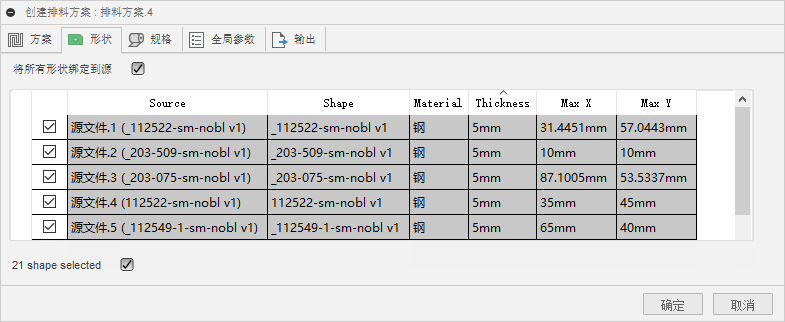

此操作将列出可用于排料的所有形状及其特性。选择要包含在排料中的形状。

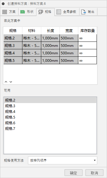

在此方案中:列出所使用材料的默认规格以及使用它们的顺序。
库存数量:若要为应使用的特定包装类型的钣材数设置限制,请在此列中输入值;否则,将其设置为“无限”(
例如,假设在同一材料的“已使用”面板中列出了两个规格。可以为第一个规格输入值,例如 2。对于第二个规格,可以输入“无限”,以便该材料的所有其余库存都使用第二个规格创建。
使用向上和向下箭头
更改规格的使用顺序。
若要从列表中移除规格,请在该规格上单击鼠标右键,然后选择“删除”。
可用:列出这些材料的所有可用规格。
规格使用方法:控制规格用于排料的方式。

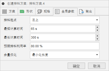

排料起点:排料应起始于的主角点;例如,如果您选择“左下”,Fusion 将尝试在钣材左下角尽可能多地排料形状。
最短计算时间和最长计算时间:尝试在一片材料上安排形状所用的最短和最长秒数。
所需的屈服强度:如果排料使用此百分比的钣材,则视为可接受。Fusion 会前进到下一步,即使尚未达到最长计算时间。
余量优化:允许您沿钣材较长或较宽的一侧进行排料,以便更好地管理材料余量。例如,如果您选择“最小化宽度”,则会优先考虑在钣材上纵向排料形状,同时保持最小的使用宽度。使用“最小化长度 x 宽度”会紧接着拐角进行排料,同时尽量保持长度和宽度均为最小值。

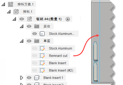

如果同时选择“创建制造模型”和“包含毛坯”,则将在零件周围创建余量剪切草图。
为排料剪切零件后,可以使用余量切割草图创建从用于创建零件的材料中分离余量的剪切。

“形状”选项卡不包含将形状绑定到源的选项

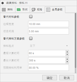

通过“全局参数”选项卡,可以替代此排料的材料和排料方案参数。
