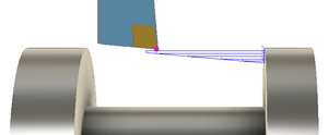

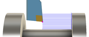

您可以使用“轮廓粗加工”策略加工倒扣面(通常以槽形式进行加工)。选择非开槽刀具后,“加工路径”选项卡中将显示“加工倒扣面”选项以用于加工倒扣面。
取消选择了加工倒扣面,从而不加工槽 选择了加工倒扣面,从而加工槽
已取消选中 已选中
