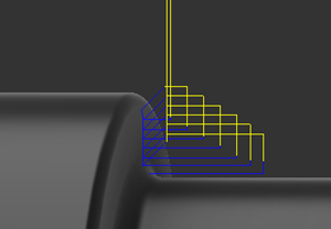

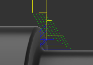

有角度的进刀移动
若要延长刀具寿命,您可以一定角度进入零件以斜向进入毛坯区域,而不是直接下刀进入该区域。进刀移动的方向从设置 Z 轴按逆时针方向进行测量。系统会根据模型检查所有有角度的进刀引导是否出现过切。您可以通过指定间隙(距毛坯的增量距离)来设置导入移动的起点,然后设置进给率。
标准车削 垂直车削
下切进毛坯 斜向进入毛坯的有角度的进刀
