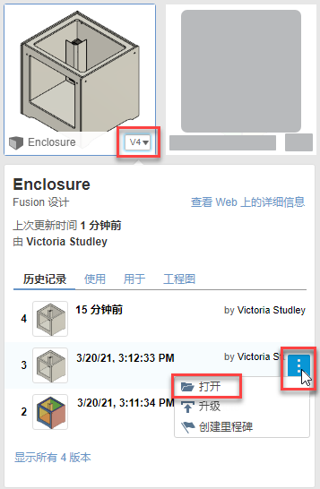

  1. 在 Fusion“数据面板”中,导航到要更新的设计。
  2. 在右下角,单击版本 vX 下拉列表,其中 X 是版本号。
  3. 单击要另存为最新版本的版本。
  4. 单击“更多”按钮 垂直更多图标
  5. 单击 文件夹图标“打开”
    数据面板 - 打开版本
    设计版本将在画布中打开。
    “过期”图标 过期图标 将显示在应用程序栏中,并且“警告”图标 警告图标 将显示在浏览器的默认零部件上,指示设计有更高版本可用。
  2. 在右下角,单击下拉菜单 展开箭头 以展开菜单。
  3. 单击“历史记录”历史记录图标
    此时将打开“历史记录”对话框。
  4. “历史记录”对话框中,将光标悬停在要另存为最新更改的更改上。
  5. 单击“更多”垂直更多图标 以展开菜单。
  6. 单击“打开”文件夹图标
    设计的历史更改将在画布中打开。“过期”图标 过期图标 将显示在应用程序栏中,“警告”图标 警告图标 将显示在浏览器的默认零部件上,指示设计有更新的更改可用。
