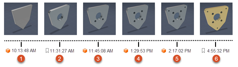

修改和保存设计时,Fusion 会自动在“历史记录”面板中将此记录为带时间戳的更改。当您准备好将某个设计状态标记为重要迭代时,可以创建一个版本。
例如,在创建设计时经过几次保存后,您确定已添加所需的所有特征。然后,您创建一个版本以指示这是零件的第一个迭代。然后,可以继续对替代设计进行更改,然后创建第二个版本来表示此替代设计。
更改和版本
  1. 初始设计保存 设计保存
  2. 创建第一个版本 最新版本
  3. 设计保存 设计保存
  4. 设计保存 设计保存
  5. 设计保存 设计保存
  6. 创建新版本 最新版本
通过对零部件和子零部件使用版本,可实现多人处理同一项目。一个人可以处理子零部件并进行更改,但父零部件仍参考最新版本。当人员为子零部件创建版本时,上层零部件将参考该新版本。换句话说,将带有版本的零件文件插入到设计中时,设计将始终参考该零件的最新版本。常规保存和更改不会自动反映在父设计中。只有版本才是。
