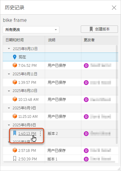

协作编辑
使用“历史记录”对话框中的版本(协作编辑)
使用“历史记录”对话框可访问零部件的版本和更改。
在 Fusion 中打开“历史记录”对话框
  1. 浏览器中的零部件上单击鼠标右键。
  2. 在打开的上下文菜单中,选择“历史记录”历史记录图标
使用“历史记录”对话框中的版本和更改

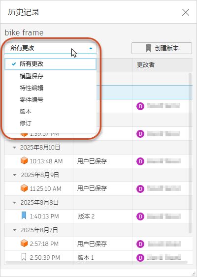

  1. (可选)在“历史记录”对话框中,选择要查看的更改类型。
    历史记录过滤器
  2. 将指针放置在与要打开的更改或版本相对应的时间戳上。
    历史记录过滤器
  3. 单击时间戳以打开该版本或更改。
