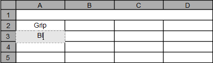

填充自定义表中的单元
表格示例 - 文本
  1. 单击以选择表格。
  2. 双击一个单元。
    光标提示将显示在该单元中,并且“文本”对话框将会显示。
  3. “文本”对话框中,调整文本格式设置:
    • 字体:从下拉列表中选择一种字体。
    • 高度:以当前单位指定文本高度。
    • 粗体
    • 斜体
    • 下划线
    • 文本对齐:从下拉列表中选择文本对齐。
    • 符号:从弹出菜单中选择符号以将其插入单元。
  4. 输入要在单元中显示的文本。
  5. 可选:双击另一个单元,然后重复步骤 3。
  6. 单击“关闭”
所编辑单元的新内容将显示在图纸上的表格中。
注意:如果开始在亮显的单元中键入,则输入的新文本将替换该单元的原始内容。

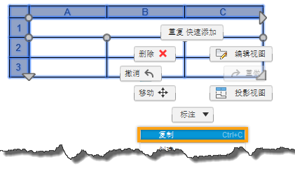

复制自定义表
可以将自定义表复制到同一张图纸、同一个工程图中的不同图纸以及其他工程图。
  1. 单击要复制的自定义表以将其选中。
  2. 在选定的表上单击鼠标右键以显示菜单。
  3. 选择“复制”
    复制自定义表
  4. 在图纸中要将表复制到的任意位置单击鼠标右键,然后选择“粘贴”
    此时将显示“移动”对话框。
  5. 单击图纸中的任意位置以指定基准点。
  6. 将光标移动到所需位置,然后再次单击以将表放置在图纸上。
  7. “移动”对话框中,单击“确定”
    系统将复制表并且该表将显示在图纸上。
