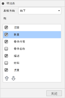

明细表
“明细表”明细表图标 命令可创建一个在单元中自动填充有关部件、故事板、零部件或钣金零部件参考的信息的表格。
明细表示例
明细表是逐项列示设计中的零部件的表格。每行都可以包含有关零部件的以下信息:
选择视图,选择结构,将表格放置在图纸上,然后调整表格方向和列。引出序号将自动添加到关联的视图。

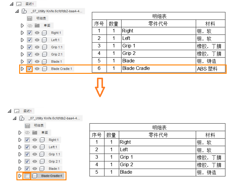

抑制零部件
您可以抑制零部件以将其从明细表中移除。在“工程图”工作空间的浏览器中找到零部件,然后取消选中“抑制”框以抑制该零部件。该零部件将从关联视图中隐藏,并从明细表中移除。
抑制零部件示例

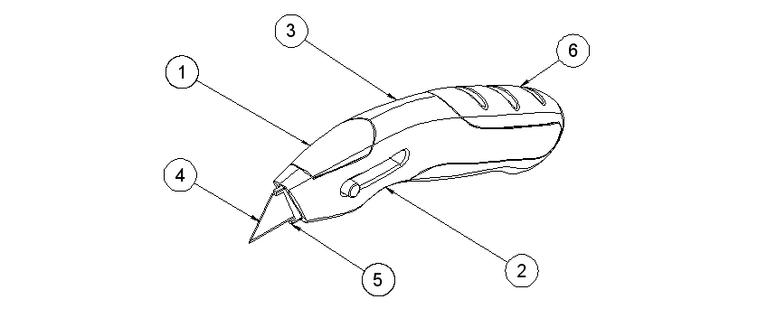

引出序号
“引出序号”引出序号图标 命令可创建引出序号,以便当部件中的零部件显示在明细表中时标识这些零部件。
您可以创建 2 种类型的引出序号:
引出序号示例
注意:创建明细表时,某些引出序号将自动添加到关联的视图中。创建明细表后,您可以添加、删除、移动或重新关联引出序号。

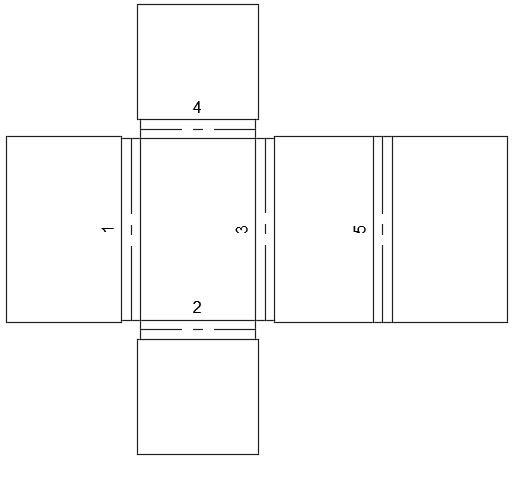

折弯表
“折弯表”折弯表图标 命令可创建一个在单元中自动填充有关展开模式参考中每个钣金折弯的信息的表格。
选择展开模式视图,然后在图纸上放置折弯表。折弯标识符将自动添加到视图中。
折弯标识符
“折弯标识符”折弯标识符图标 命令可创建折弯标识符标签,以便当展开模式中的钣金折弯显示在折弯表中时标识这些钣金折弯的中心线。
折弯标识符示例

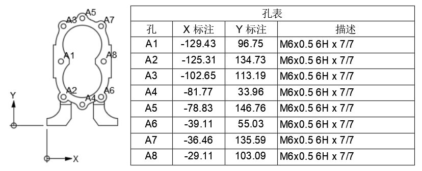

孔表
“孔表”孔表图标 命令可创建一个在单元中自动填充有关视图中各个孔的信息的表格。
孔表遵循您已选择的工程图标准,并填充适当的尺寸标注和标注标准。
孔表需要一个原点。您可以在“孔表”命令要求您放置原点时放置一个新原点,或者它也可以是随坐标标注一起放置的现有原点。每个视图都需要其自己的原点。
孔表示例

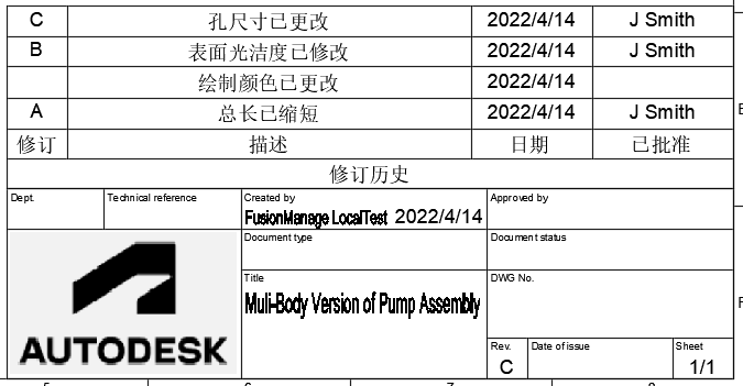

修订历史
“修订历史”修订历史图标 命令可为激活的图纸创建修订历史表。
修订历史示例
修订标记
“修订标记”修订标记图标 命令可创建带有和不带引线的非关联和关联修订标记。

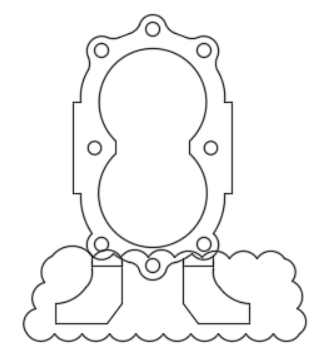

修订云线
“修订云线”修订云线图标 命令可创建形成由圆弧段组成的云线形对象的闭合多段线。
您可以使用修订云线来让用户注意每个工程图的特定更改或部分。
修订云线示例
