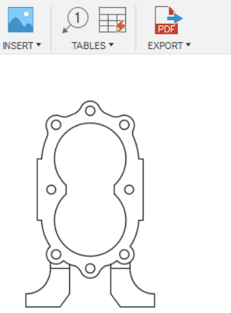

  1. 选择“表格”>“修订云线”修订云线图标
  2. 单击以指定修订云线的第一个点。
  3. 单击以指定修订云线的下一个点。
  4. (可选)继续指定修订云线的点。
  5. Enter 键或单击绿色钩形符号以完成“修订云线”命令。
修订云线将显示在图纸上。
注意:修订云线不会随视图一起移动,它从根本上说是一个放置在工程图之上的草图。
