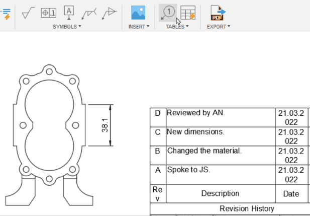

创建修订标记
创建新的修订标记
了解如何在 Fusion 的“工程图”工作空间中使用“修订标记”命令创建带有和不带引线的非关联和关联修订标记。
  1. 选择“表格”>“修订标记”修订标记图标
    此时将显示修订标记对话框。
  2. (可选)如果您有更多修订可供选择,可以从“修订”下拉列表中选择其他修订。
  3. 选择一个对象或指定一个用于放置修订标记的点。
  4. 单击“关闭”以完成“修订标记”命令。
系统即会将修订标记放置在图纸上。
编辑修订标记
  1. 双击要编辑的修订标记。
  2. “修订”下拉列表中,选择其他修订。
  3. 单击“关闭”
修订标记
