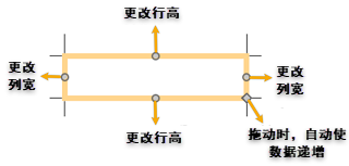

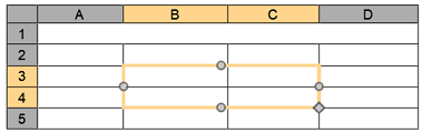

- 单击以选择单元、行编号或列标签,然后拖动灰色圆形夹点以调整表格中单元、行和列的大小。
- 单击并拖动,或按
Shift 键并单击以选择表格中的多个单元。

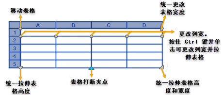

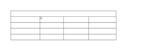

- 选择表格,然后单击并拖动蓝色箭头夹点将表格拆分为多个表格部分,或者将多个部分合并为一个表格部分。
注意:更改表格的高度或宽度时,只有与所选夹点相邻的行或列将会更改。表格的高度或宽度保持不变。若要根据正在编辑的行或列的大小按比例更改表格的大小,请在按住 Ctrl 键 (Windows) 或 Command 键 (MacOS) 的同时使用列夹点。
