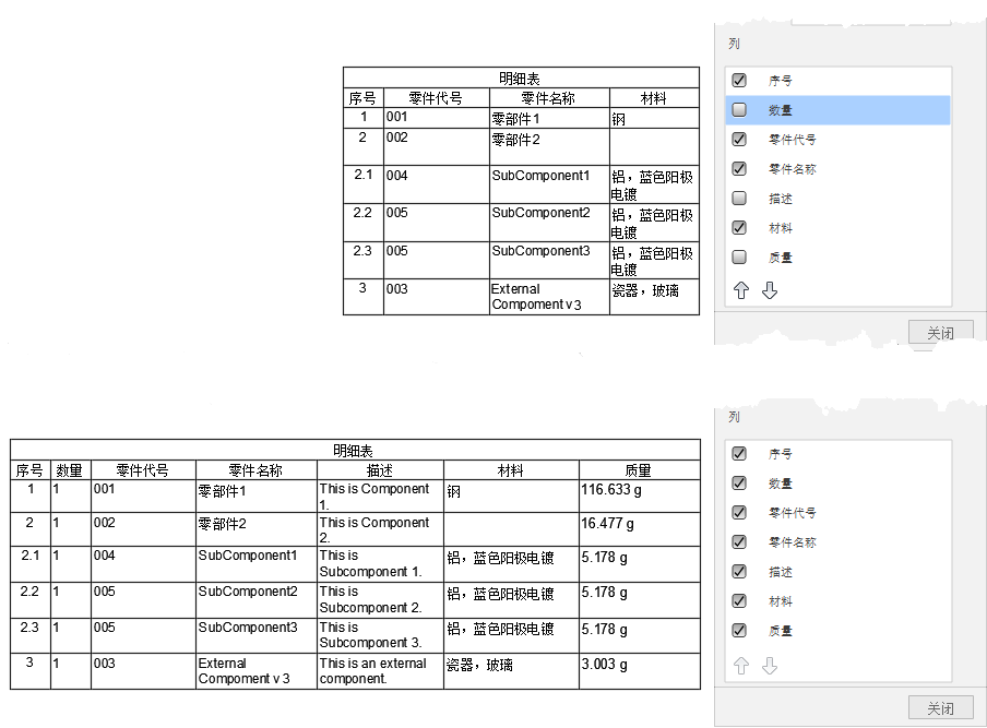

选择要在明细表中显示的列并调整列的顺序。
选中列旁边的框可将其包含在明细表中。
取消选中列旁边的框可将其从明细表中排除。
单击向上箭头可在明细表中向左移动选定的列。
单击向下箭头可在明细表中向右移动选定的列。
表格列示例
