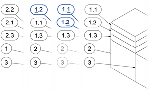

选择引出序号时,引出序号将在图纸上重新编号。每个零部件的项目编号将在明细表中更新,以反映新编号。
注意:如果将明细表的“结构”设置为“所有级别”,则可以将“级别”设置从“第一级别”切换到“最后一级”,以对引出序号中显示的第一个或最后一个编号级别重新编号。
重新编号示例
