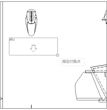

  1. 创建文本。
    1. “文本”工具栏中,单击“文本”
      “文本”工具栏 -“文本”工具
      “文本”命令位于“文本”下拉列表下。
    2. 在前视图下面选择两个角点以创建文本框。
      文本
      在前视图下面选择两个角点以创建文本框。
    3. 在文本框中键入文字“Front View”
    4. 单击文本框外部的任意位置以提交此操作。

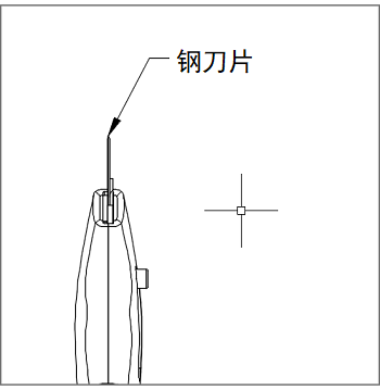

  2. 创建引线注释。

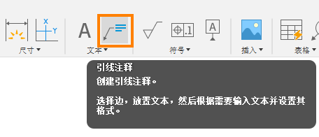

    1. “文本”工具栏中,单击“引线注释”
      “文本”工具栏 -“引线”工具
      “引线注释”命令位于“文本”下拉列表下。
    2. 单击仰视图中的刀片以放置引线的起点。
    3. 单击该视图的外部以放置引线的终点。
    4. 键入文字“Steel Blade”
    5. 单击文本框外部的任意位置以提交此操作。
    提示:选择零件后,您会在对象上看到绿色的形状。这些形状称为对象捕捉点,它们可以帮助您在对象上指定某个精确点(例如端点、中点或中心点)。

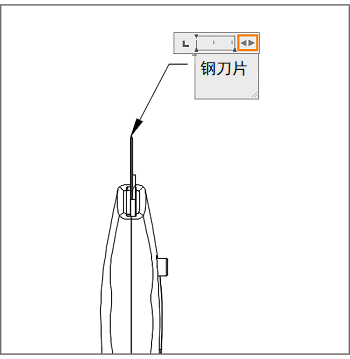

  4. 编辑文本。
    1. 双击引线注释以激活文本编辑器。
    2. 单击宽度滑块并将其拖动到右侧以将文字设置为 2 行格式。
      编辑文本
      激活的文本编辑器。
    3. 单击文本框外部的任意位置以提交此操作。
