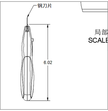

创建线性标注。
单击“尺寸标注”>“线性标注”。
“线性标注”命令位于“尺寸标注”下拉列表下。

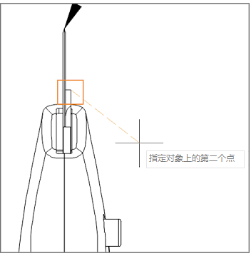

使用对象捕捉来单击仰视图中的两个端点(如以下图像序列所示)。在光标位置将显示预览。
对象捕捉。
将光标向右拖动,然后再次单击以放置标注。
放置的尺寸标注。

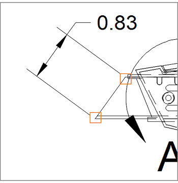

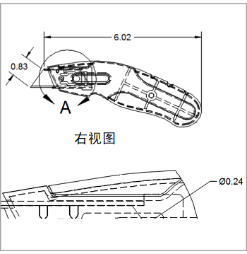

创建对齐标注。
单击“尺寸标注”>“对齐标注”。
“对齐标注”命令位于“尺寸标注”下拉列表下。
使用对象捕捉单击右视图上切割刀片的顶边和底部点(如下图所示)。
将光标拖动至左侧,以查看标注的预览。
再次单击以放置尺寸标注。
放置的尺寸标注。
该命令会保持激活状态,以便创建其他标注。按 Esc 键以终止“对齐标注”命令。

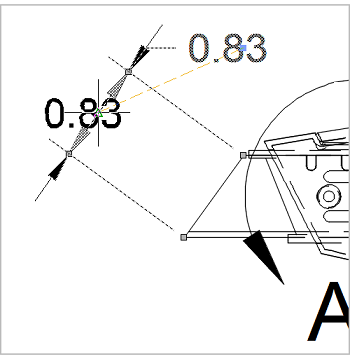

重新定位尺寸标注。
单击对齐的标注。
单击文字中的灰色夹点。
移动文字,使其位于标注箭头之间。
重新定位尺寸标注。
在标注外的任意位置单击以完成操作。

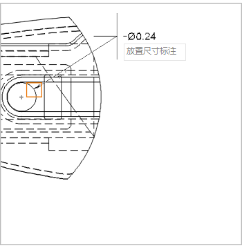

创建直径标注。
单击“尺寸标注”>“直径标注”。
在详图视图中选择刀片滑动销。
将光标向右上方拖动,查看标注的预览。
直径标注。
再次单击以放置尺寸标注。
该命令会保持激活状态,以便创建其他标注。按 Esc 键以终止“直径标注”命令。

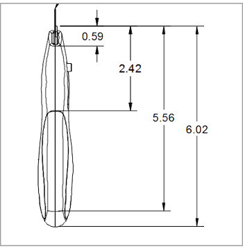

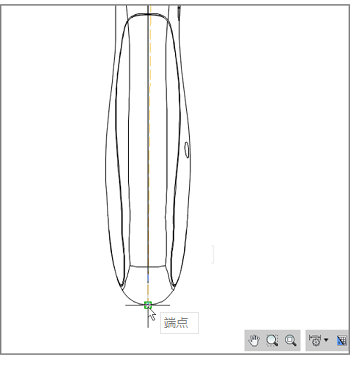

创建新的线性标注。
我们删除仰视图中的线性标注,方法是选择标注,然后按 Delete 键,或者在标记菜单中选择“删除”。
在刀片底座末端处创建新的线性标注。
新的线性标注。

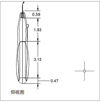

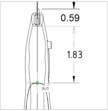

放置连续标注。
单击“尺寸标注”>“连续标注”。
“连续标注”命令位于“尺寸标注”下拉列表下。
选择新放置的标注的下延长线。
连续标注。
完成连续标注。
单击刀夹点的末端以指定第一个标注的端点。
连续标注。
再次单击以指定标注的另一个端点。
在仰视图的末端处再单击一次。
连续标注。
若要完成该操作,请按 Enter 键。

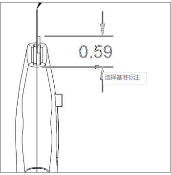

基线标注的工作方式与连续标注相同,只有它们创建都从相同位置开始的多个标注。如果已在这里使用“基线标注”,它应类似如下所示:
基线标注。

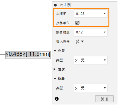

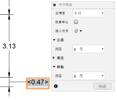

双击仰视图中背部夹点的标注。“尺寸标注”对话框将会显示。
“尺寸标注”对话框。
在“主精度”字段中,从下拉列表选择“0.123”。
激活“换算单位”选项以通过其他单位制显示标注。
“尺寸标注”对话框。

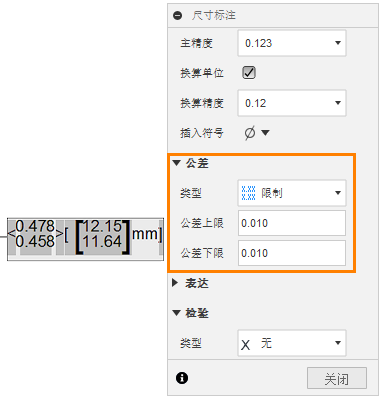

将公差添加到尺寸标注。
从对话框中“公差”部分的“类型”下拉列表中选择“上限”。
确保“公差上限”和“公差下限”都设置为“0.010”。
“尺寸标注”对话框。
单击“关闭”。

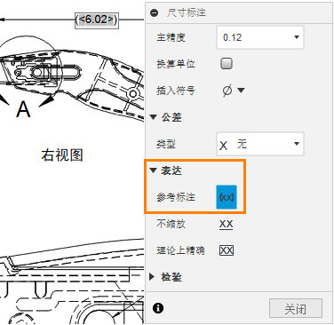

双击刚刚创建的标注。此时将显示“尺寸”对话框。
展开对话框的“表达”部分。
选择“表达”下的“参考标注”选项。
“尺寸标注”对话框。
单击“关闭”。

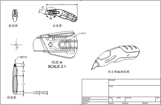

此时,您的工程图应类似于下图:
活动 4 结束时工程图的最终外观。
