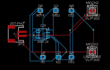

  1. 优化天线的位置。
    1. 单击“设计”>“多边形”>“多边形灌铜”多边形灌铜图标
      此工具可优化天线(黄线)的布线。

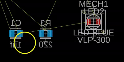

  2. 手动创建布线。
    1. 单击“设计”>“布线”>“手动布线”手动布线图标
    2. 单击 LED1 的其中一个引脚。
    3. 拖动指针并查看红线如何显示创建布线的位置以及天线或白线如何指引您到达布线末端的引脚。
    4. 单击黄色天线末端的第二个元件的引脚。
    5. 继续创建另外 3 条或 4 条布线。
      注意:在创建布线时,可以更改顶部和底部之间的层。创建布线时,按空格键可获取过孔。过孔将显示为附着到指针,单击可放置该过孔并在电路板的底层上继续布线。底侧(层)的布线为蓝色。
      手动创建布线

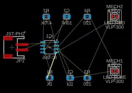

  3. 自动布置信号导线。
    1. 单击“设计”>“取消布线”>“全部取消布线”全部取消布线图标,以删除手动创建的布线。

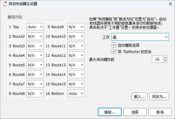

    2. 单击“设计”>“快速布线”>“自动布线器”自动布线器图标
      自动布线器
      注意:由于该电路板是一个 2 层电路板,因此顶层底层是用于在电路板上进行布线的层。
    3. “强度”设置为“高”。这将使用更大的 CPU,但对于此设计而言将非常快速。
    4. 单击“继续”
    5. 在“布线变体”对话框上单击“开始”
