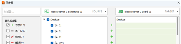

  7. 单击“验证”>“验证”>“同步”同步图标
  8. 在“同步器”对话框中,Tubescreamer C 原理图在左列中显示为源,而 Tubescreamer C 电路板在右列中显示为目标。
    “同步”对话框
    注意:在两列之间,您可以看到:
    • 绿色加号表示在同步期间将添加的目标中缺少的元件和网络。
    • 红色减号表示已添加到电路板的元件,这些元件将通过同步删除。
    • 不等号表示在目标中修改的元件和网络,如果同步,这些元件和网络将恢复到其原始状态。
  9. 确认建议的同步发生更改后,单击同步器中的“运行”以将其应用于电路板。
    注意:您可能需要多次运行同步才能应用所有更改。最终,从原理图设计运行同步器时,应该不会显示需要进一步的更改,或显示仅需要手动进行细微的修正。
