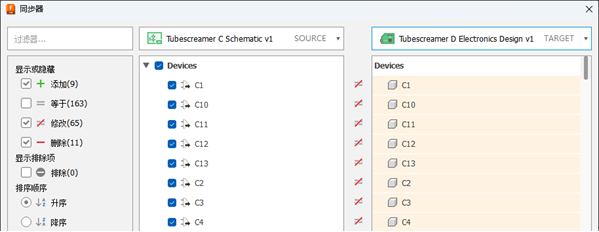

  4. 单击“验证”>“验证”>“同步”同步图标
  5. 在“同步器”对话框中,在左列中将 Tubescreamer C 原理图保留为源,并在右列中选择 Tubescreamer D 电子器件设计保留为目标。
    “同步”对话框
    此显示对于检查应用于 Tubescreamer C 以生成 Tubescreamer D 的设计更改非常有用。
    注意:如果列包含的信息很少,则表示您尚未为此电路板或原理图中的元件启用库。
  6. 在“同步”对话框中检查设计更改后,单击“关闭”将两个设计保持不变。
