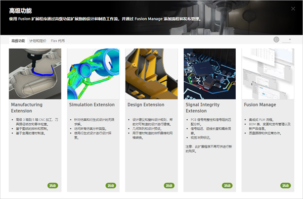

  1. 在右上角的应用程序栏中,单击“扩展程序”蓝色扩展程序图标
    应用程序栏
    系统将打开“购买管理器”屏幕。
    购买管理器屏幕
  2. “高级功能”选项卡中,单击要购买访问权限的扩展程序。

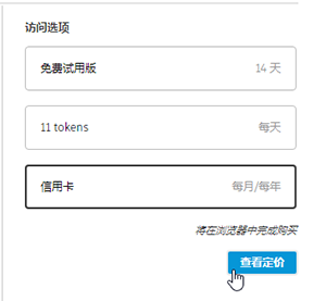

  3. 在扩展程序的“概述”选项卡中,在“访问选项”下,选择以下选项之一:
    • 每日 — 使用 Flex 代币支付。
    • 每月每年 — 使用支付卡支付。

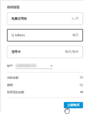

  4. 如果选择“每天”
    1. 选择要用来进行 Flex 代币支付的帐户
    2. 单击“立即购买”
      提示:如果购买失败,请检查您是否有足够的 Flex 代币。您可以在 Fusion 中购买 Flex 代币,也可以在线或通过 Autodesk 服务合作伙伴购买。
  5. 如果选择“每月”“每年”
    1. 单击“添加到购物车”
      在默认的 Internet 浏览器中将显示一个购物车。
    2. 按照屏幕上的说明编辑购物车,登录到 Autodesk 帐户,然后输入付款详细信息。
    3. 单击“提交订单”

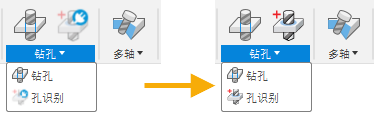

购买后
如果您购买了对添加了额外功能的扩展程序的访问权限,则显示在已添加功能旁边的扩展程序图标 小扩展程序图标 将替换为其常用图标。例如:
