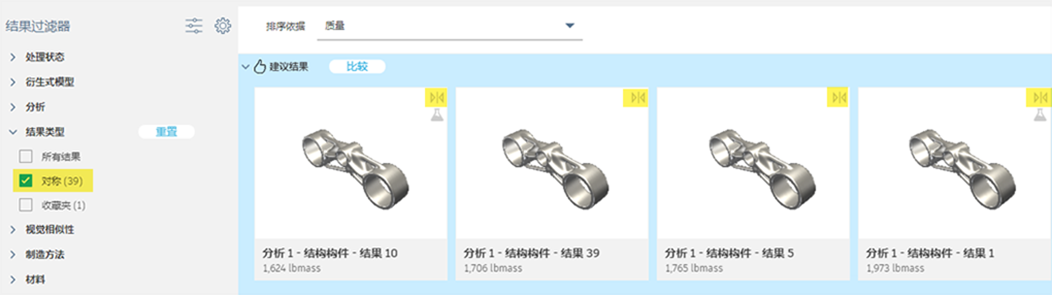

生成结果后,对称结果在“浏览”上下文环境中会标有 对称平面图标 图标。
若要仅显示对称结果,请在“结果过滤器”窗格中转到“结果类型”部分,将鼠标移到“对称”过滤器上,然后单击其旁边的“隔离”。
对称 - 浏览
