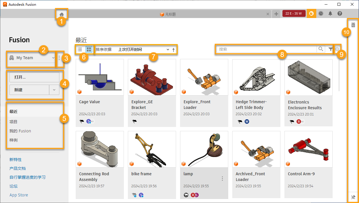

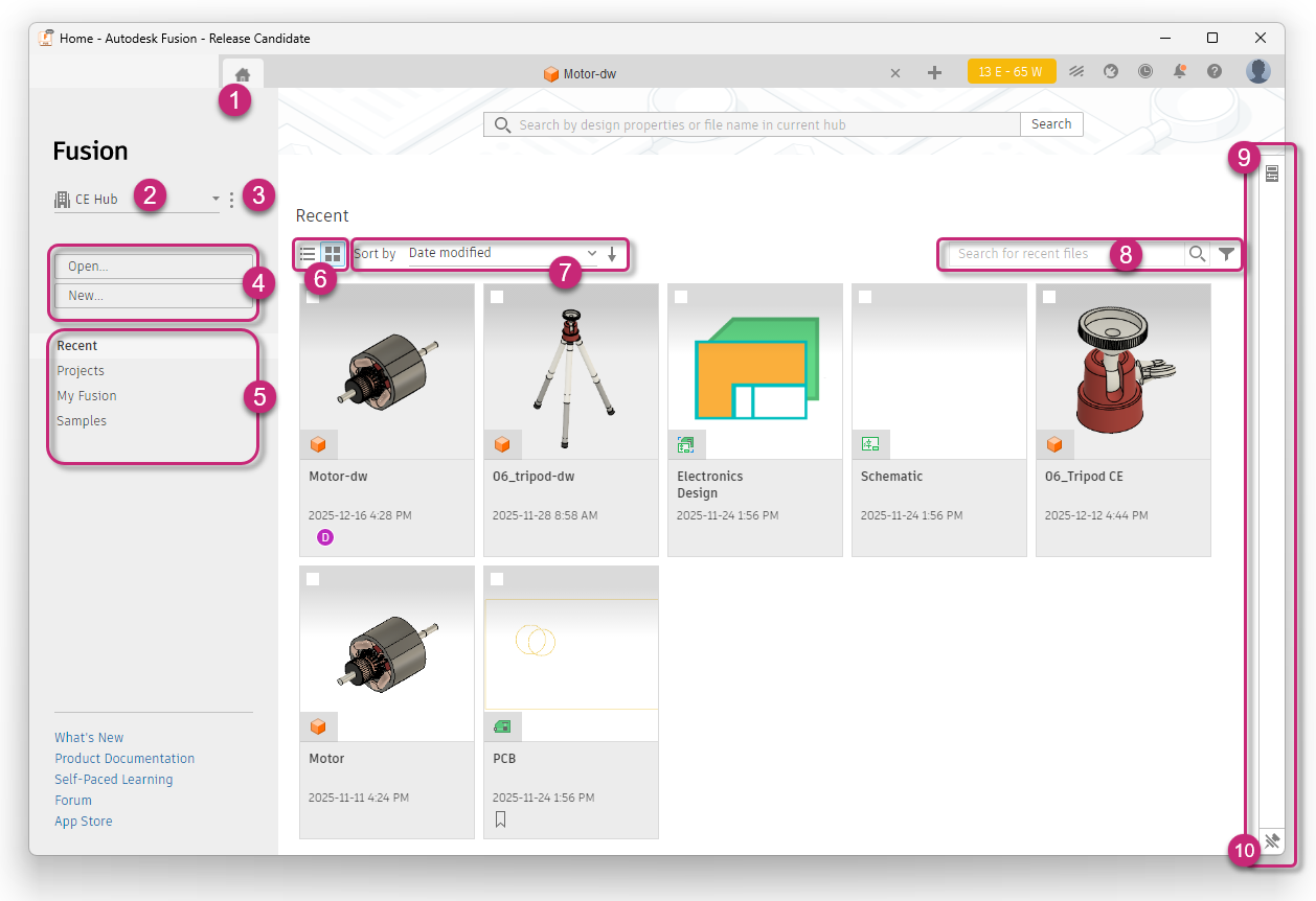

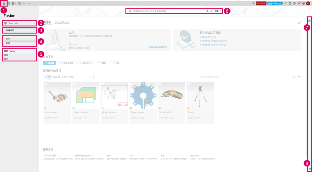

以下概述介绍了在主页中使用的导航和其他控件。“我的 Fusion”以示例形式显示在主区域中;每个页面都会在随后的部分中进行介绍。
主页概述
  1. 主页 主页图标 — 从任意工作空间打开主页。
  2. 中心切换器 — 在存放项目和数据的中心内工作。与多个团队协作时切换中心。
  3. 邀请成员 — 将人员添加到中心(仅限中心管理员)。
  4. 打开和新建 — 创建设计或打开现有设计。
  5. 我的 Fusion、项目和样例 — 打开所需页面:开始工作并查找最近使用的文件(我的 Fusion),浏览和管理中心中的项目和文件夹(项目),或探索设计示例(样例)。
  6. 搜索 — 在当前中心内查找设计、文件和特性。(在 Fusion 教育版中不可用。)
  7. 详细信息 特性图标 — 打开选定文件或文件夹的“详细信息”面板。
  8. 固定 固定图标 — 固定“详细信息”面板,以便当您在“主页”中工作时,使其保持打开状态。

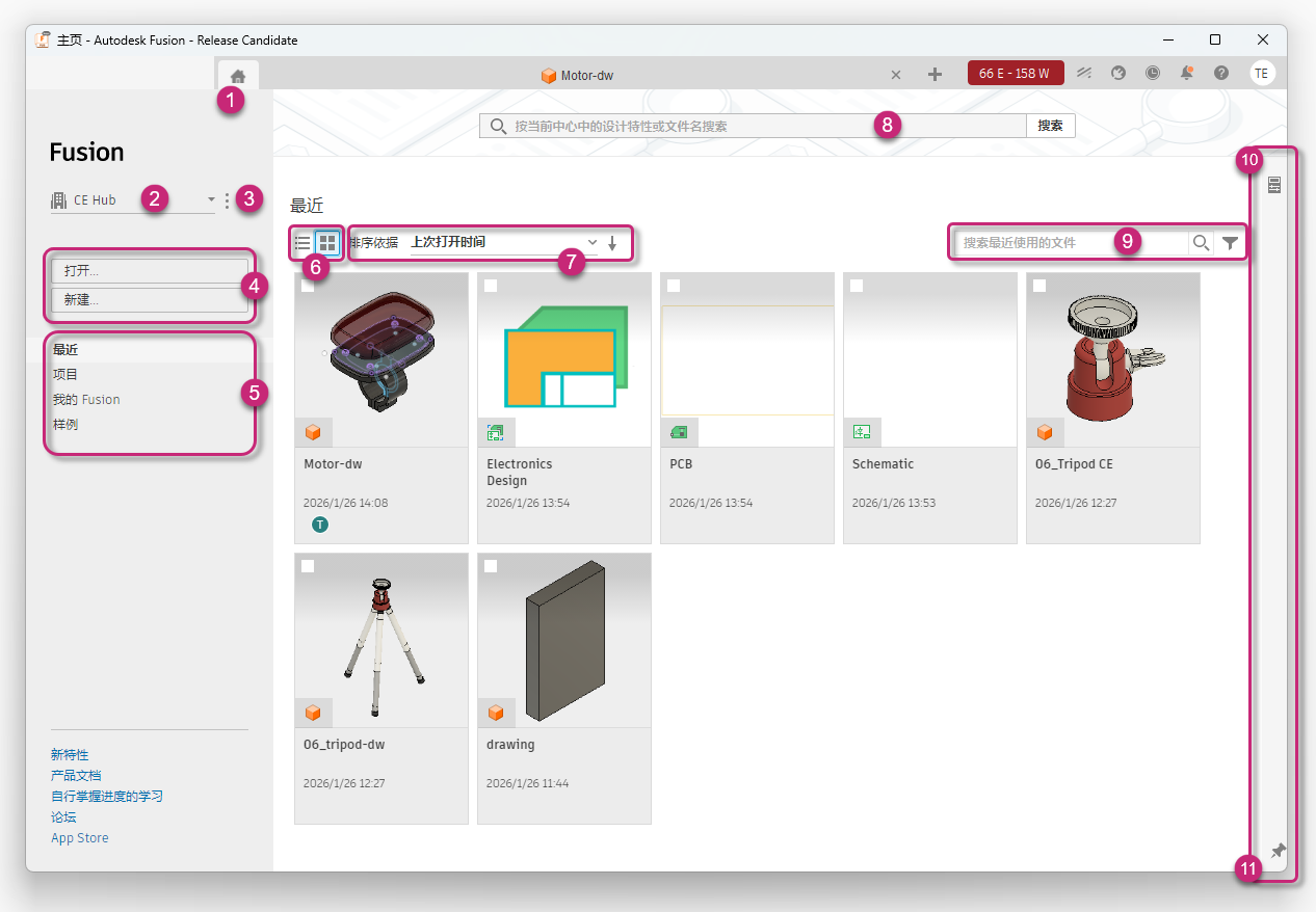

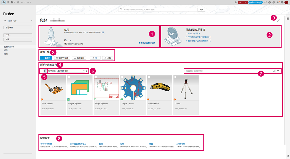

我的 Fusion
“我的 Fusion”是“主页”中的第一页,其中汇集了用于开始工作的快捷方式、最近使用的文件、新用户入门指导以及指向学习资源的链接。
主页中的“我的 Fusion”页面
  1. 访问信息 - 查看有关您的 Fusion 访问权限以及是否需要执行任何操作的信息。根据您拥有的 Fusion 访问权限类型,这可能包括试用状态、到期详细信息或与续展相关的操作。
    注意:此部分仅为符合条件的用户显示。
  2. 首先要尝试的事项 — 请参阅旨在帮助您快速入门的入门指导。其中包括:
    • 观看导览
    • 探索设计样例
    • 遵循学习指导
      注意:此部分在入门期间面向符合条件的用户显示。入门后,该空间可用于显示其他相关信息,例如最近的产品更新。
  3. 开始工作 — 快速创建设计、创建项目、打开文件或上传数据。
    第二项操作是一个快捷方式,用于启动默认设计类型,这可以是零件设计、部件设计、混合设计、电子器件设计或电子器件库。请参见“编辑”(9) 以更改默认设计类型。

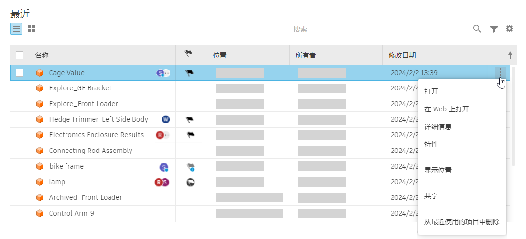

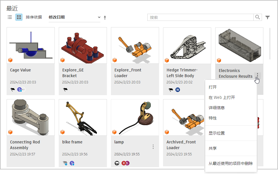

  4. 最近 — 访问最近处理过的文件。
  5. 列表视图和栅格视图 — 在“列表视图”列表图标和“栅格视图”栅格图标 之间切换。
    注意:在列表视图中,可以使用“列设置”列设置图标 自定义列。
  6. 排序依据 — 更改文件在“最近”列表中的顺序。

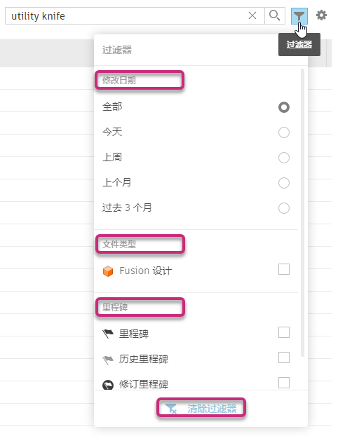

  7. 搜索最近使用的文件 — 使用“搜索最近使用的文件”搜索图标 和“过滤”过滤图标 可在“最近使用”列表中进行查找并缩小搜索范围。
  8. 探索方式 — 在论坛、博客和 Design and Make Marketplace 中探索基于视频的学习内容、产品文档、社区资源。
  9. 编辑 编辑图标 — 更新 Fusion 用途和基本首选项。从诸如设计、制造和电子器件中选择一项或多项作为用途。
    用途会影响“首先要尝试的事项”部分。您还可以设置默认设计类型、单位和鼠标设置。默认设计类型会确定“开始工作”中的第二个快捷方式。
注意:“我的 Fusion”上的布局和部分可能会有所不同,具体取决于您拥有的 Fusion 访问权限类型,以及您是 Fusion 新手还是已经使用 Fusion 一段时间。

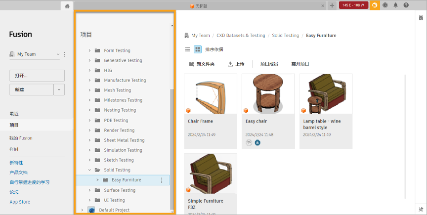

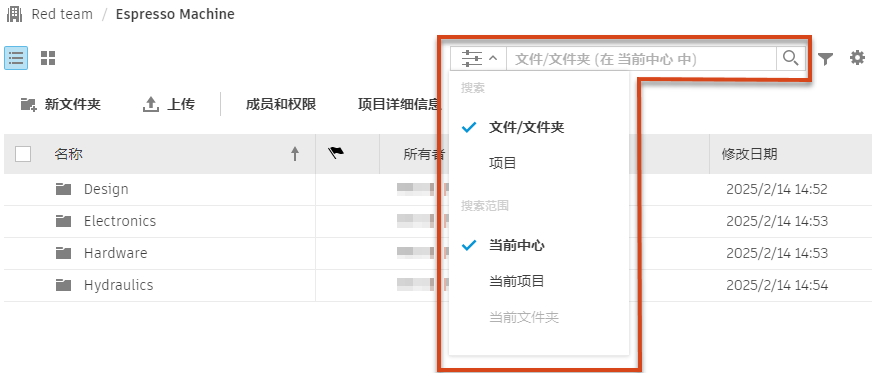

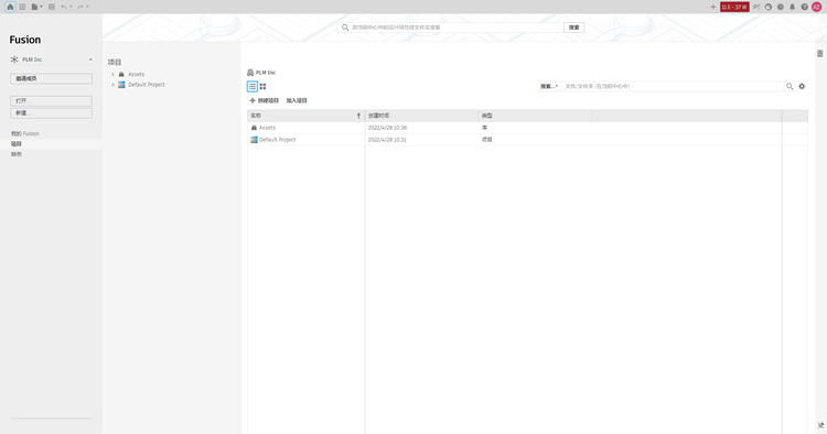

项目
“项目”是“主页”中的第二个页面,可用于浏览和管理当前中心中的项目和文件夹。在项目列表中选择一个项目,以在主区域中查看其文件夹和文件。使用“搜索”下拉列表查找文件和文件夹或项目。选择是搜索中心、项目还是文件夹。
主页中的“项目”页面
有关管理项目的信息,请参见创建、重命名项目文件夹并将其移至垃圾桶。

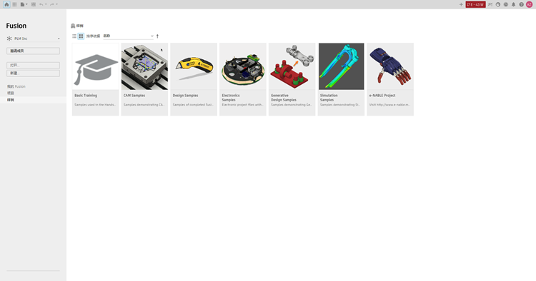

Samples
“样例”是“主页”中的第三个页面,提供了按领域(如设计、制造、电子器件和仿真)分组的 Autodesk 设计示例。
主页中的“样例”页面
有些教程会使用样例文件。
