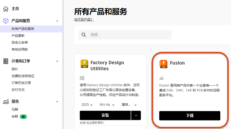

查找、安装和启动 Fusion
  1. 在“产品和服务”列表中,找到 Fusion。
    从 Autodesk 帐户下载 Fusion
  2. 单击“下载”。
    注意:系统会自动开始下载。“另存为”将会显示对话框,并提示您将 *.exe 文件保存到计算机。在某些环境中,您可能需要以管理员身份使用 *.exe 安装程序。

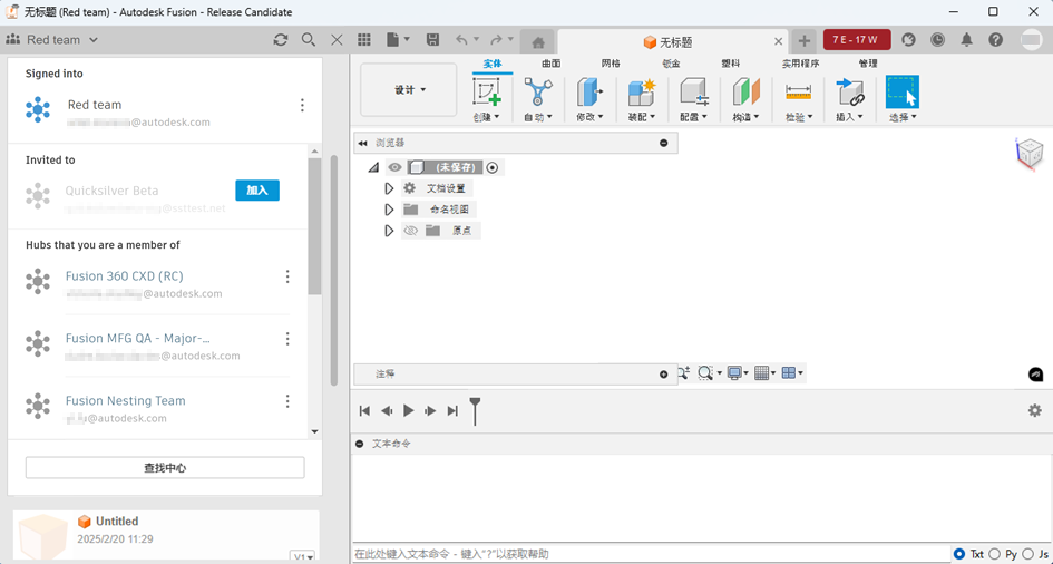

  3. 安装完成后,启动 Fusion。
    注意:如果您是首次执行此操作,则可能需要再次登录到 Autodesk 帐户。
  4. 当 Fusion 打开时,在询问您使用 Fusion 的目的的对话框中,选择一个选项,如“设计”、“制造”或“电子器件”。
  5. 完成对话框设置,然后单击“快速入门”。

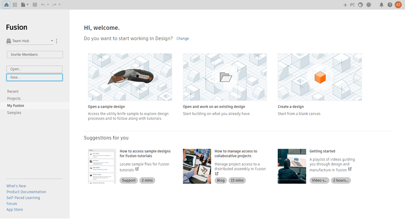

    Fusion 主页将打开,并且“我的 Fusion”页面处于选中状态。例如:
    主页中的“我的 Fusion”
    注意:“我的 Fusion”页面的内容和布局可能会有所不同,具体取决于您拥有的 Fusion 访问权限类型。
  6. 使用“我的 Fusion”中的操作开始新设计、打开文件、上传数据、创建项目或访问学习资源。

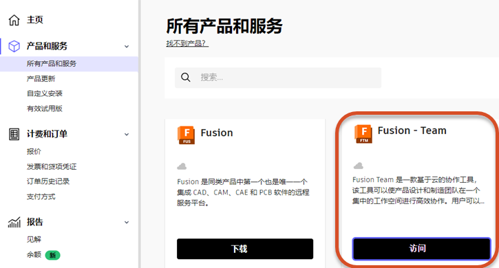

查找并打开 Fusion Web 客户端
  1. 在 Autodesk 帐户页面的“产品和服务”下,找到“Fusion - 参与者”。
    从 Autodesk 帐户访问 Fusion Web 客户端
  2. 在“Fusion - 参与者”卡中,单击“访问权限”以打开 Fusion Web 客户端。
    或者,转到 https://www.autodesk.com/fusion-team 并登录。

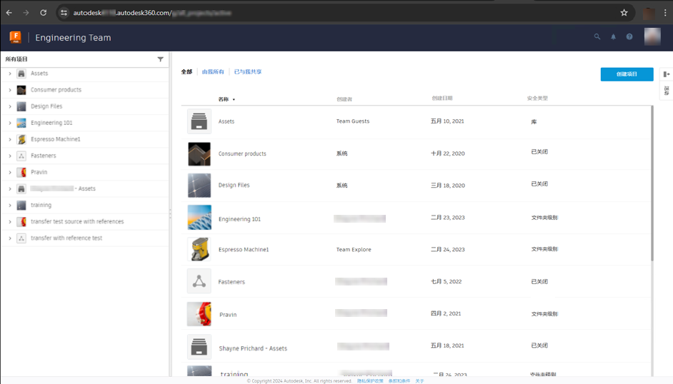

    Fusion Web 客户端 将在项目页面上打开。
    Web 客户端
