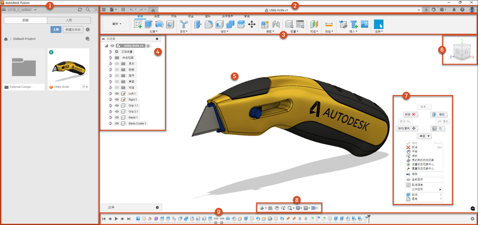

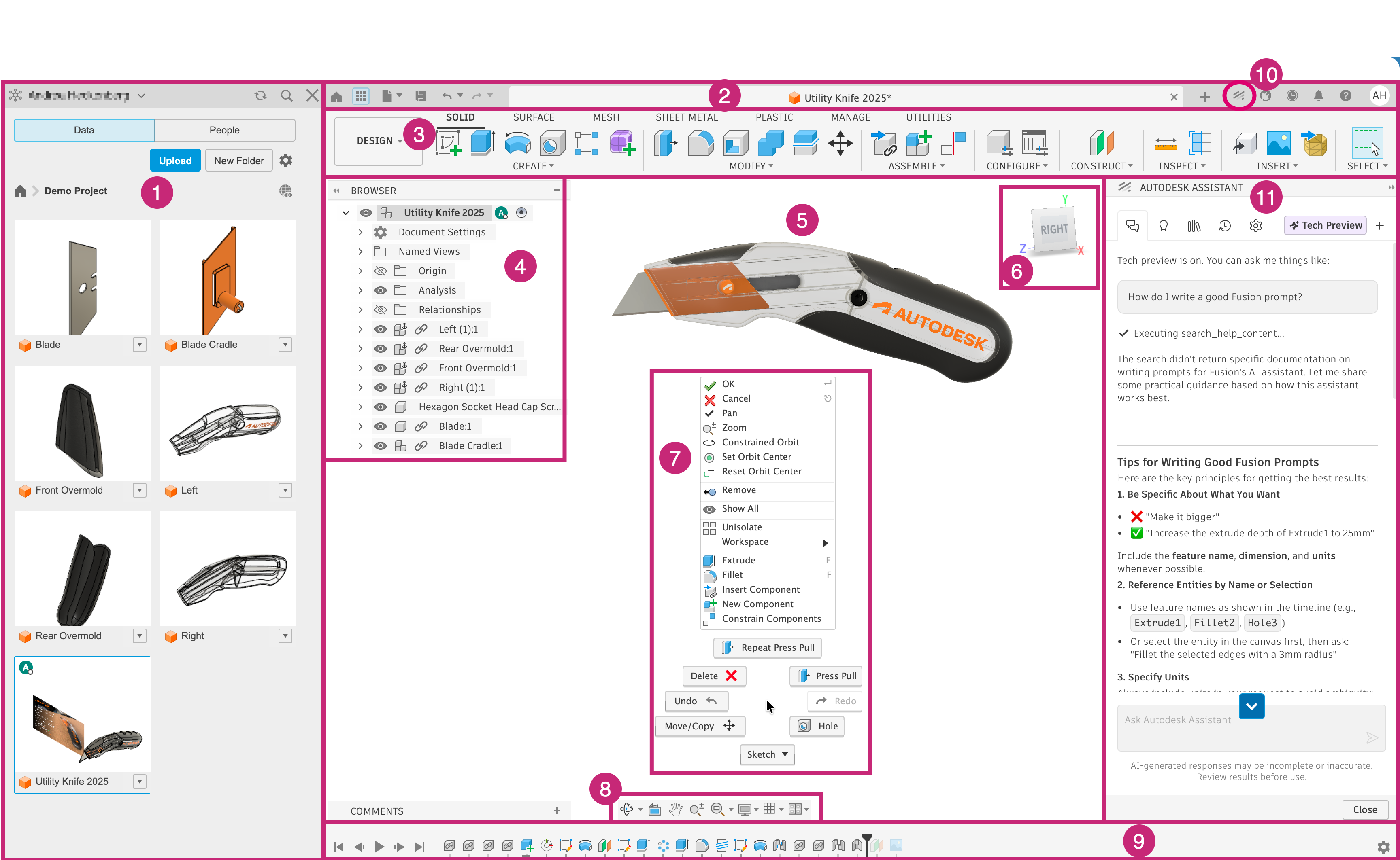

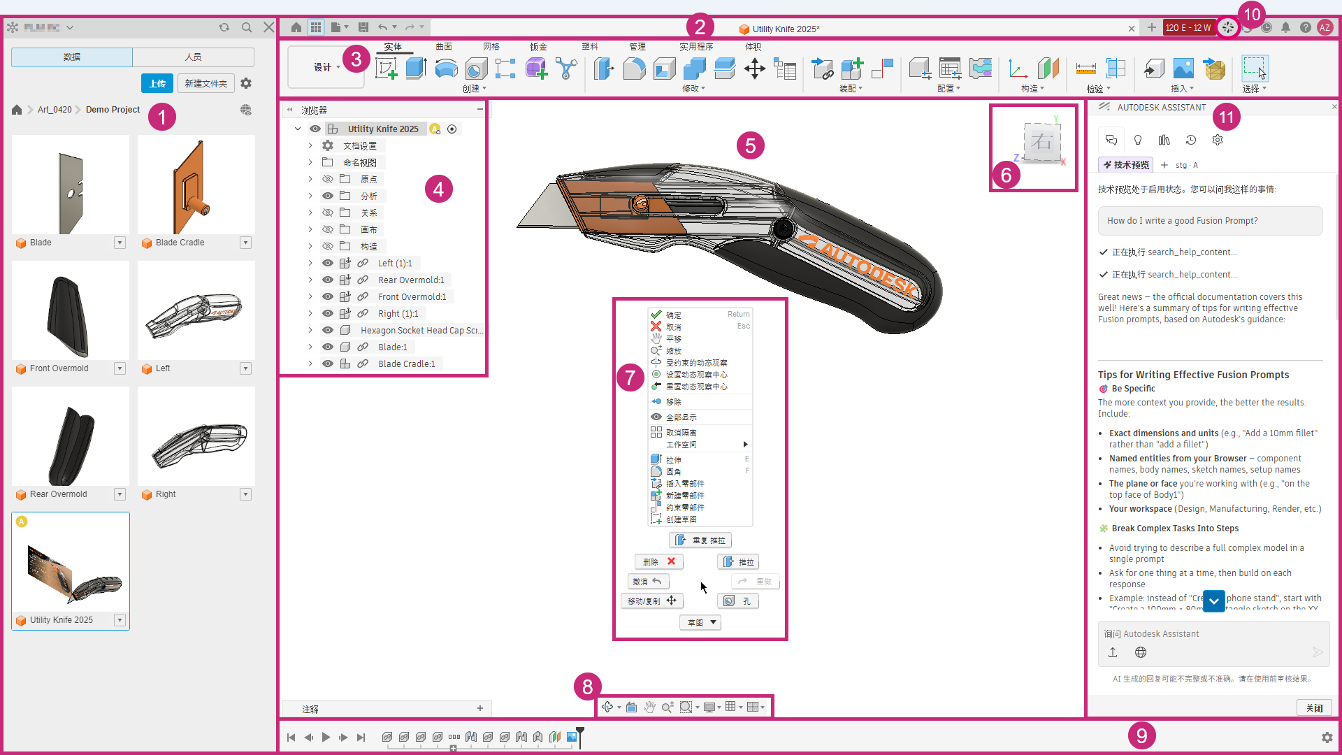

Fusion 界面(桌面)
用户界面概述图
  1. 数据面板:从数据面板访问中心、项目和设计,以及管理设计数据和与他人协作。
  2. 应用程序栏,从左到右:
    • 主页 主页图标:打开“主页”以切换中心、打开或创建设计和项目,以及查找您的工作和资源。
    • 数据面板 数据面板图标:显示或隐藏数据面板。
    • “文件”菜单 文件图标:创建、打开、上传、保存、导出、恢复、3D 打印和共享设计。
    • 保存 保存图标:保存一个无标题设计或将更改保存到设计。
    • 撤消/重做 撤消图标重做图标:撤消或重做上一操作。
    • 当前打开的设计选项卡。
    • 新建设计 新建设计图标:创建新设计。
    • Autodesk Assistant Autodesk Assistant 图标:在 Fusion 中启动 Autodesk Assistant。
    • 扩展程序 扩展程序图标:管理对 Fusion 扩展程序的访问。
    • 作业状态 作业状态图标:查看作业状态、Fusion 更新状态和联机/脱机状态。
    • 通知中心 通知中心图标:查看有关更新、后台作业和提示的通知。
    • 帮助 帮助图标:打开“帮助”菜单,以便浏览界面,访问产品文档和自行掌握进度的学习资源、社区资源(例如 Fusion 论坛和博客)、技术支持和诊断工具、最新的“新特性”博客文章、发行说明、有关 Fusion 安装的信息,并检查更新。浏览仅在“设计”、“衍生式设计”、“制造”和“电子器件”工作空间中可用。“快速设置仅在“仿真”和“衍生式设计”工作空间中可用。
    • 单击“我的个人资料”以:
      • 访问您的 Autodesk 帐户。
      • 调整您的 Fusion 首选项。
      • 查看或编辑您的配置。
      • 注销。
  3. 工具栏:选择要在其中工作的工作空间。每个工作空间中的工具栏上的工具会有所不同。工具栏被划分为多个选项卡,以将工具整理为逻辑分组。
    • 工作空间:Fusion 使用工作空间来控制哪些命令可用,以及控制您所创建数据的类型。
      • “工作空间”菜单:选择要切换到的工作空间。
    • 选项卡:每个工作空间都会整理到对应的选项卡中,其中包含相关工具的逻辑分组。
      • 上下文选项卡:某些命令会激活上下文选项卡,如“草图”。当上下文工具处于激活状态时,上下文选项卡会与工作空间中的其他选项卡一起显示在工具栏上。
      • 上下文环境:某些命令可以激活上下文环境,如“造型”。上下文环境会在工具栏上显示,并且直到您退出上下文环境之前,对应的选项卡会替换当前工作空间中的默认选项卡。
  4. 浏览器:列出部件中的对象(零部件、实体、草图、原点、联接、构造几何图元等),并且可让您控制对象的可见性。
  5. 画布中的部件:单击以从画布的部件中选择对象。
  6. ViewCube:动态观察设计或者从不同位置查看设计。
  7. 标记菜单:在画布中单击鼠标右键以访问“标记菜单”,其中包含控制盘中的常用命令以及弹出菜单中的其他命令。
  8. 导航栏:包含用于缩放、平移和动态观察设计的命令,以及用于控制界面外观和设计部件在画布中的显示方式的显示设置。
  9. 时间轴:列出在设计中执行的操作。在时间轴中的操作上单击鼠标右键可进行更改。拖动操作以更改它们的计算顺序(仅限参数化建模模式)。
  10. Autodesk Assistant 访问:在 Fusion 中打开 Autodesk Assistant。
  11. Autodesk Assistant 面板:与 Autodesk Assistant 聊天以浏览您的工作、发现功能并加快重复性任务。
