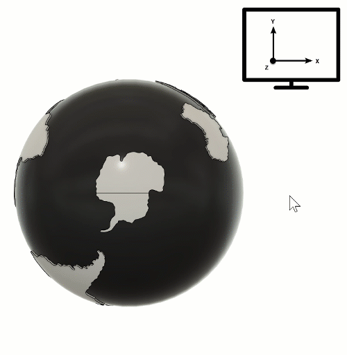

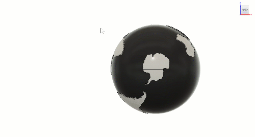

- 常规 > 默认建模方向:默认建模方向为“Z 轴向上”。若要更改方向,请选择“Y 轴向上”,单击“确定”,然后重新启动 Fusion。之后,ViewCube 将通过显示 Y 轴向上指示新的默认建模方向。

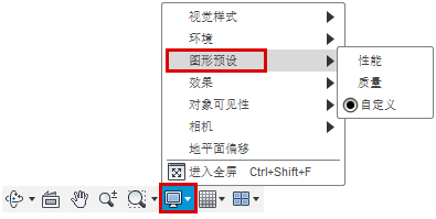

图形预设
选择图形预设以快速更改相关设置。对“质量”或“性能”预设所做的更改将覆盖“自定义”预设。

注意:也可以从“导航栏”上的“显示设置”访问“图形预设”。
