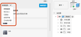

  3. 在数据面板的左上角,从下拉菜单中选择要使用的项目过滤器,例如“所有项目”。
    项目下拉菜单

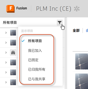

  2. 要过滤列表,请在 Fusion Web 客户端 的左上角,单击“显示项目”。
    显示项目
  3. 从下拉菜单中,选择要使用的项目过滤器;例如,“所有项目”。
    显示项目
