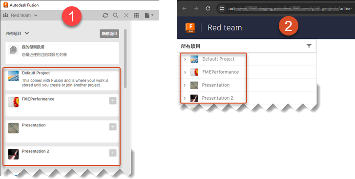

您可以在 Fusion 或 Fusion Web 客户端 的左侧查看您正在其中工作的中心内的项目名称。
中心位置
  1. 初始视图
  2. 数据面板
  3. Fusion Web 客户端

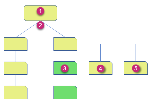

文件夹级别的同级项
  1. 一个项目,为中心成员指定了“查看者”角色。
  2. 除非另有说明,否则“查看者”角色会由该成员的所有项目文件夹自动继承。
  3. 为成员分配了“编辑者”角色的文件夹。
  4. 只有特定成员有权访问的文件夹。如果这是旧版文件夹,即使项目的所有成员无法看到其内容,但可以看到其名称。
  5. (4) 的同级文件夹,其访问权限也受到限制,其名称也对项目的所有成员可见。若要防止成员看到 (4) 和 (5) 的名称,请将其创建或移动到单独的项目。

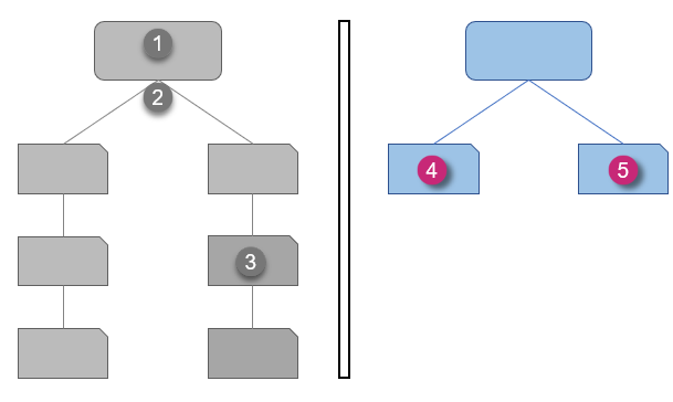

    同级项目
    在此图中,文件夹 (4) 和 (5) 存储在单独的项目中,以确保项目 (1) 的成员无法看到其名称。

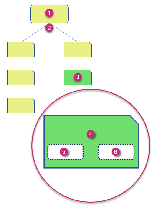

文件夹级别组
  4. (3) 的子文件夹,成员继承“编辑者”角色。
  5. 为成员分配了“查看者”角色的组。
  6. 为成员分配了“管理者”角色的组。由于此角色的级别高于“编辑者”或“查看者”,因此它是成员对此文件夹的有效权限级别。
