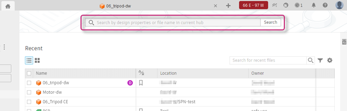

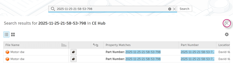

在 Fusion 主页中搜索设计和特性
使用 Fusion 主页顶部的搜索框来搜索设计和特性。
注意:此搜索框在 Fusion 教育版中不可用。
  1. 在 Fusion 主页中,转至“我的 Fusion”或“项目”。
  2. 在顶部的搜索框内单击。
    顶部搜索框
  3. 输入要查找的特性值、设计名称或文件名。
    系统会显示搜索结果。所有匹配项都合并到一个列表中。
  4. 单击“关闭”(X) 以返回上一页。
    结果

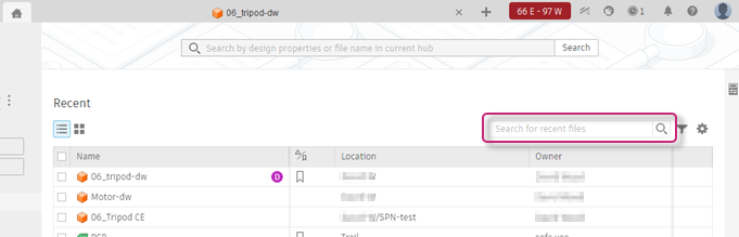

在 Fusion 主页的“项目”和“最近使用”页面中搜索
使用 Fusion 主页右侧下方的搜索框,在“最近使用”和“项目”页面中搜索。
顶部搜索框

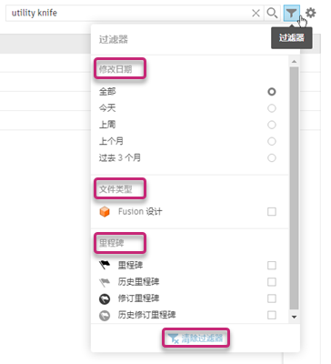

在“最近使用”页面中,使用“搜索”功能查找匹配的零部件名称。
  1. 在 Fusion 主页中,单击左侧的“最近使用”。
  2. 在搜索框中输入搜索词。
  3. 单击“过滤器”过滤器图标 以显示用于缩小搜索结果范围的选项:
    • 修改日期
    • 文件类型
    • 版本和修订
  4. 单击“清除过滤器”以清除您的选择。

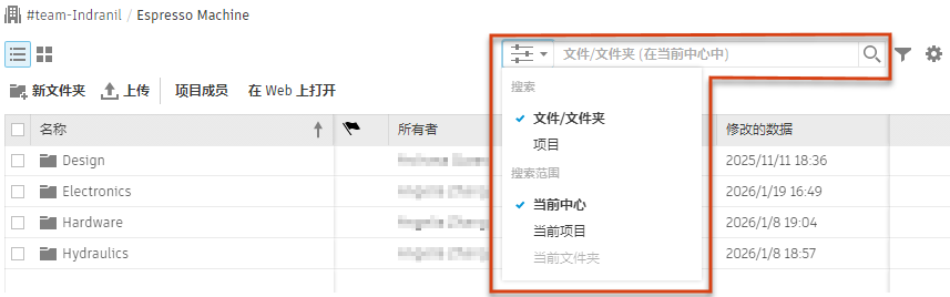

在“项目”页面中,您可以更好地控制要搜索的位置和内容。默认情况下,Fusion 会在当前中心中查找文件和文件夹。
  1. 在 Fusion 主页中,单击左侧的“项目”。
  2. 在搜索框中输入搜索词。
  3. 使用“搜索”搜索图标 下拉菜单更改搜索内容和搜索位置。Fusion 不仅会搜索名称,还会搜索内容,包括参考零部件和零件编号。
    列设置菜单
    如果将搜索范围缩小到项目,Fusion 将在当前中心搜索任何匹配的项目名称,并禁用“当前项目”和“当前文件夹”选项。
    注意:如果停止使用 Fusion 一年,您将无法搜索零部件内容,除非已对其进行更新。

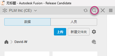

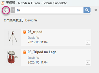

在数据面板中搜索设计和文件
使用数据面板中的“搜索”查找设计和文件名。
  1. 在数据面板顶部,单击“搜索”搜索。
    搜索
  2. 输入文本以搜索设计或文件名。
    Fusion 会搜索您最近访问的项目并显示结果。
  3. 单击“返回”返回 以返回到数据面板。

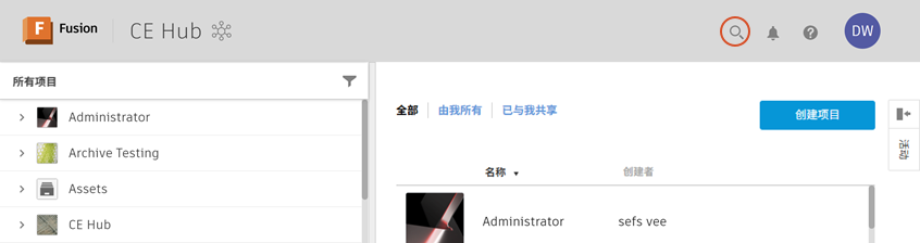

在 Fusion Web 客户端 中搜索设计和文件
使用“在 Fusion Web 客户端 中搜索”以查找设计和文件名。
  1. 在 Fusion Web 客户端 顶部,单击“搜索”搜索。
    搜索
  2. 输入文本以搜索设计或文件名。
  3. 在浏览器中,单击“返回”以返回到上一页。
