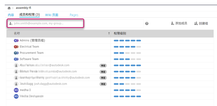

  1. 在 Fusion Web 客户端 中,导航到要搜索的项目。
  2. 单击“成员和权限”选项卡。
  3. 在搜索框中键入要查找的人员或组的名称。
    搜索框
    如果名称与中心的成员匹配,Fusion 会检测到它并相应地填充框。

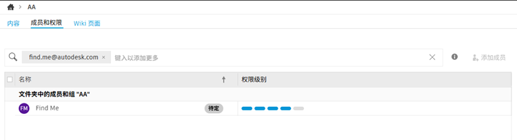

  4. 按 Enter 键以显示结果,其中包括成员的名称和权限级别。
    搜索结果
