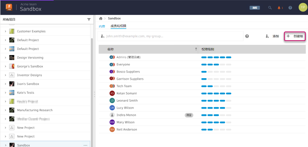

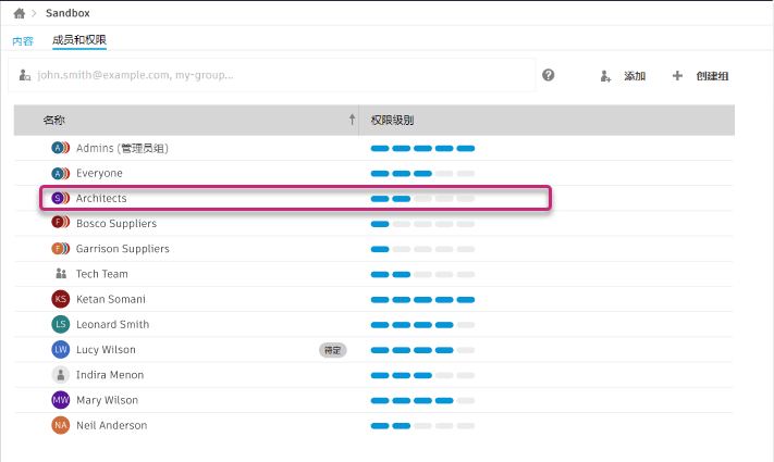

  1. 打开 Fusion Web 客户端。
  2. 在文件夹级项目中,导航到要在其中创建组的文件夹。
  3. 单击“成员和权限”选项卡。
  4. 单击“创建组”
    创建组

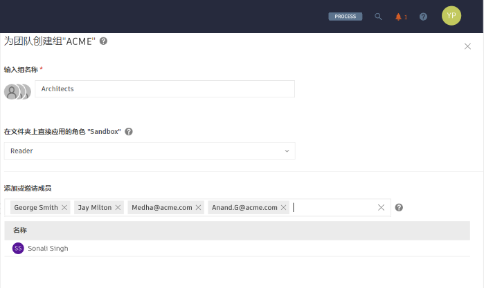

  5. 为组输入唯一的名称。
  6. 选择要分配给组中所有个人的角色。
    组的所有成员都将具有此角色。但是,个人可以从父文件夹或同一文件夹中的共存组获取更高的权限(如果存在)。
  7. “添加或邀请成员”框中,键入要邀请加入组的人员的名称。
    受邀者
    您可以输入多个名称。如果名称与中心的成员匹配,Fusion 会检测到它们并相应地填充框。
    您可以为尚未加入中心的人员输入电子邮件地址。邀请将发送到这些地址。

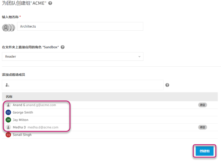

  8. 单击“添加”或按 Enter 键以将名称添加到要邀请的人员列表。
    受邀者列表
  9. 单击“创建组”以发送邀请并创建组。
    新组将添加到按字母顺序排序的成员列表中。
    列表
    根据受邀者数量和服务器负载,接收邀请的时间可能会有所不同。

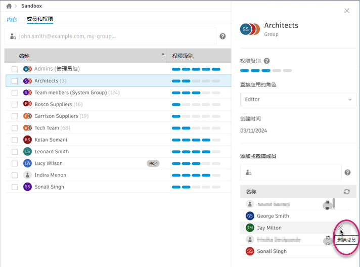

从组中移除某人
  1. 在 Fusion Web 客户端 中的“成员和权限”下,单击要修改的组。
    此时将在右侧打开“焦点面板”。
    移除成员
  1. 将指针放置在要从组中移除的人员的名称上,然后单击“移除”(X)。

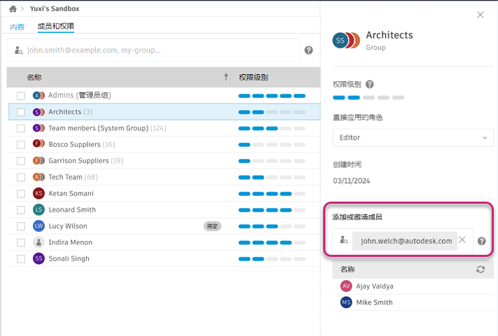

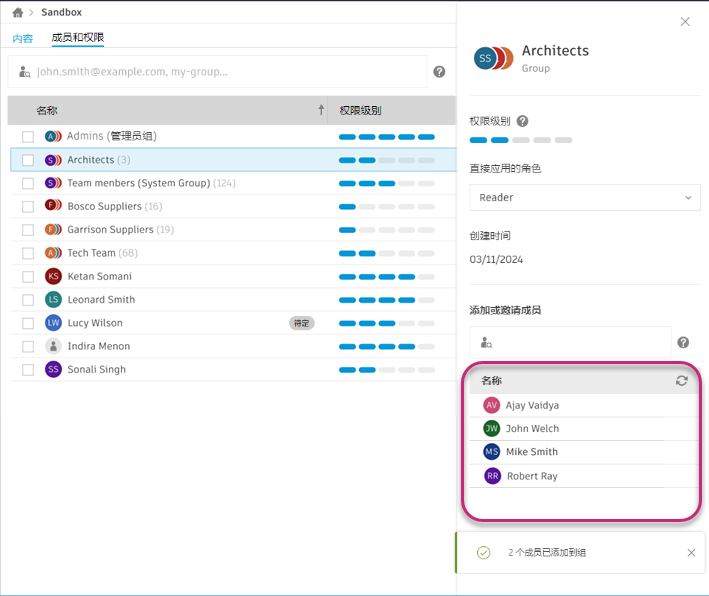

将成员添加到现有组
    此时将在右侧打开“焦点面板”。
    添加成员
  1. “添加或邀请成员”框中,键入要邀请加入组的人员的名称。
  2. 单击“添加”或按 Enter 键以发送邀请。
    这些名称将添加到“添加或邀请成员”框下的列表中。
    已添加名称

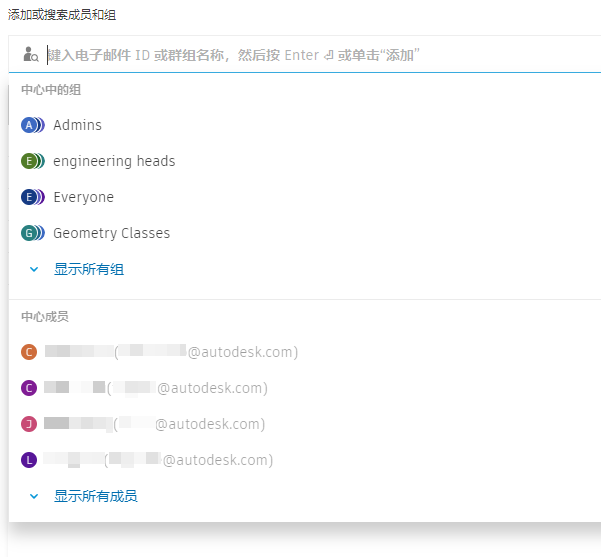

查看中心内的所有组
  1. “添加或邀请成员”框内单击。
    此时将打开中心组和成员的下拉列表:
    组和成员
  2. 如有必要,请单击“显示所有组”以展开列表。
