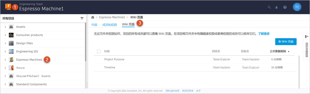

  1. 在 Fusion Web 客户端 中,单击浏览器左上角的 Fusion 图标 Fusion Web 客户端 图标 以在中心内显示项目列表。
    “Wiki”选项卡
  2. 在左侧的项目列表中,单击要查看其 Wiki 页面的项目。
  3. 单击“Wiki 页面”选项卡。
  4. 单击列表中的 Wiki 页面以查看它。

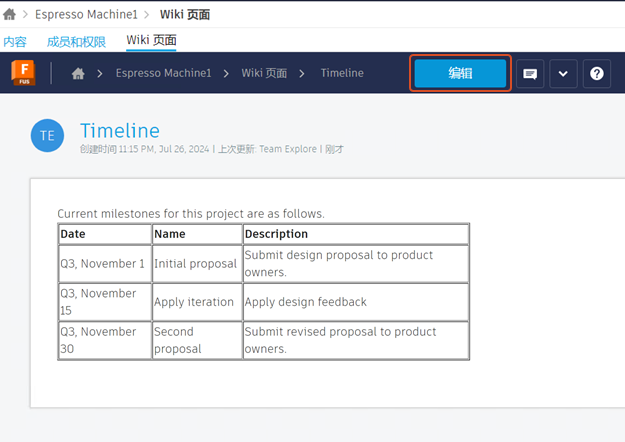

  5. 若要更改 Wiki 页面,请在编辑器中单击“编辑”。
    编辑

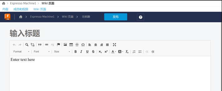

创建 Wiki 页面
  1. 在“Wiki 页面”选项卡中,单击“新建 Wiki 页面”。
    系统将打开 Wiki 编辑器。
    Wiki 编辑
  2. 输入标题和文本;根据需要使用格式工具。
  3. 完成后单击“发布”。

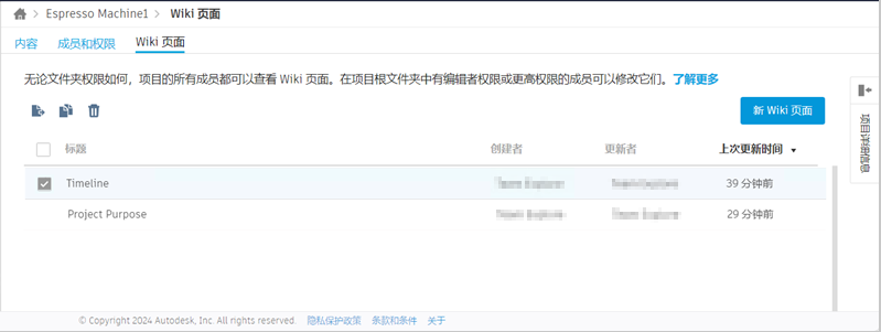

移动、复制或删除 Wiki 页面
  1. 在“Wiki 页面”选项卡中,选择要使用的各个页面,或单击“标题”列标题旁边的框以选择所有页面。
    Wiki 移动
    “移动”移动图标、“复制”复制图标 和“删除”删除图标 图标显示在“标题”标题上方。
  2. 要移动移动图标 或复制 复制图标 Wiki 页面,请单击相应的图标,然后在打开的对话框中选择目标。
  3. 若要删除 Wiki 页面,请单击 删除图标,然后在打开的确认对话框中单击“删除”。
