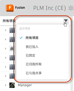

过滤项目列表
在 Fusion Web 客户端 中过滤项目列表
  1. 若要转到 Fusion Web 客户端 中的项目列表,请单击窗口左上角的 Fusion 项目列表图标 图标。
    fusion
  2. 从“显示项目”过滤器图标 下拉列表中,选择要查看的项目类型。
    列表视图

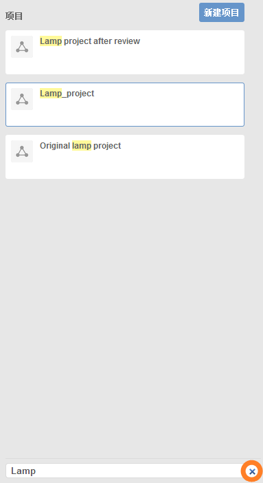

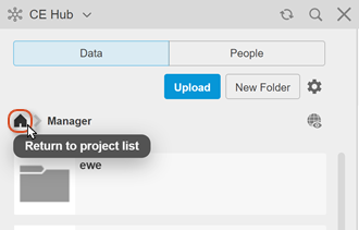

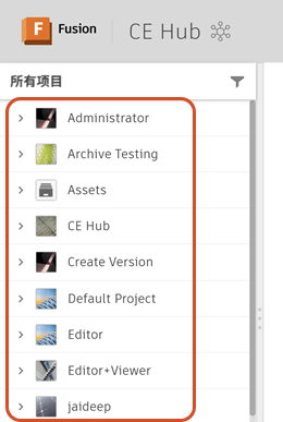

在数据面板中过滤项目列表
  1. 若要转至数据面板中的项目列表,请单击“返回到项目列表”项目列表图标。
    返回到项目列表
  2. 从数据面板顶部的下拉列表中,选择要查看的项目类型。
    列表视图
  3. 若要进一步缩小列表范围,请在数据面板底部的“过滤器”框中输入文本。
    过滤器框

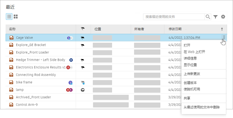

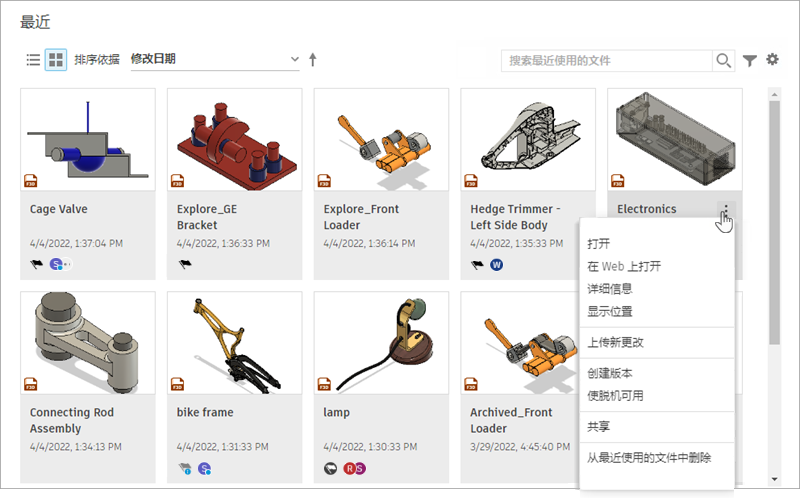

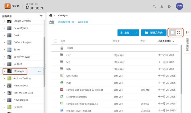

在列表视图与栅格视图之间进行切换
在“主页”选项卡的“列表视图”和“栅格视图”之间切换
  1. 在 Fusion 主页的左侧,单击“最近使用”、“项目”或“样例”。
    相应的项目会显示在右侧。
  2. 在项目列表或栅格上方,单击“列表视图”列表图标 或“栅格视图”栅格图标。
    列表视图:在成列的列表中显示数据。
    列表视图
    栅格视图:显示数据的缩略图预览。
    栅格视图
    提示:双击某个条目以将其打开。若要查看上下文菜单,请在条目上单击鼠标右键,或将光标放置在条目上,然后单击右侧的“更多”菜单 更多菜单图标。
在 Fusion Web 客户端 的列表视图与栅格视图之间进行切换
  1. 在 Fusion Web 客户端 窗口的左侧,双击项目列表中的项目。
    项目
    项目包含的文件夹和数据会显示在右侧。
    项目
  2. 单击“列表视图”列表图标 或“栅格视图”栅格图标。

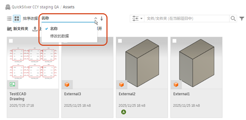

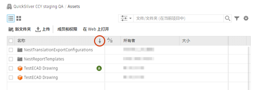

排序 Fusion 数据
对文件夹和文件分开排序。例如,如果按“所有者”排序,则文件夹将按所有者的字母顺序(升序或降序)显示。文件也将按所有者的字母顺序(升序或降序)显示。文件夹将始终显示在文件之前。
在“主页”选项卡中对数据排序

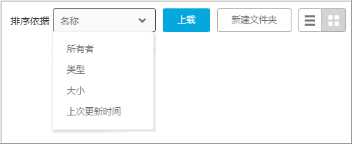

  1. 如果您在“主页”选项卡内“项目”页面的“栅格视图”中,请单击“排序”下拉菜单 向下图标。
    排序栅格
  2. 从下拉菜单中,选择排序条件;例如,“名称”或“修改日期”。
  3. 单击向上箭头 向上箭头 或向下箭头 向下箭头图标 来更改排序顺序。
  4. 如果在“列表视图”中,请单击“名称”列标题以按名称排序。
    排序列表

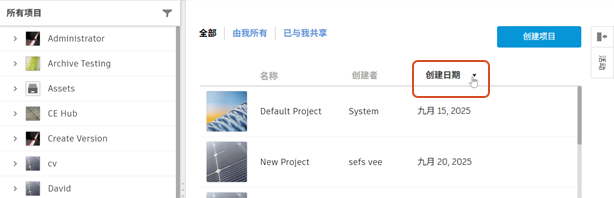

在 Fusion Web 客户端 中对项目排序
    fusion
  2. 在右侧的项目列表中,单击列标题以对项目进行排序。
    单击“标题”

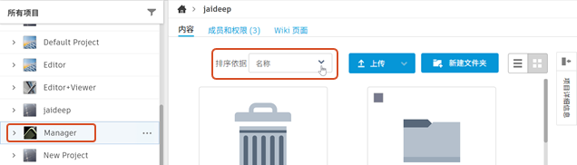

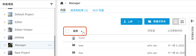

在 Fusion Web 客户端 中对项目内容进行排序
  1. 在 Fusion Web 客户端 左侧的项目列表中,单击一个项目。
  2. 在项目页面的“栅格视图”中,单击“排序”下拉菜单 向下图标。
    排序菜单
  3. 从下拉菜单中,选择排序条件;例如,“名称”或“上次更新时间”。
    排序列表
