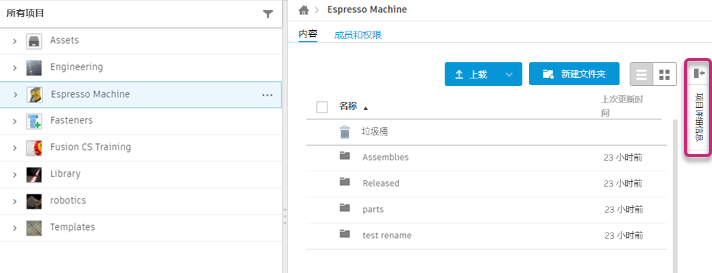

  1. 在 Fusion Web 客户端 中,单击一个项目以将其打开。
  2. 单击右侧的“项目详细信息”选项卡。
    详细信息选项卡
    此时将打开“项目详细信息”面板,其中包括有关项目的详细信息以及活动日志。

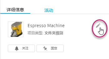

在 Fusion Web 客户端 中重命名项目
  1. 在“项目详细信息”面板中,将鼠标指针放置在项目名称的右侧,然后单击“重命名”详细信息选项卡。
    重命名
  2. 为项目输入新名称。

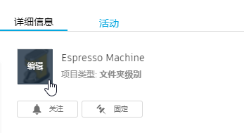

在 Fusion Web 客户端 中更改项目图像
  1. 在“项目详细信息”面板中,将指针放置在项目图像上,然后单击“编辑”。
    重命名
  2. 选择可用的图像,或单击“上传您自己的”。
    如果您使用自己的图像,为了获得最佳效果,图像应为方形,且至少为 100x100 像素。最大文件大小为 8 MB。
  3. 选择图像或上传您自己的图像后,单击“更新”。
