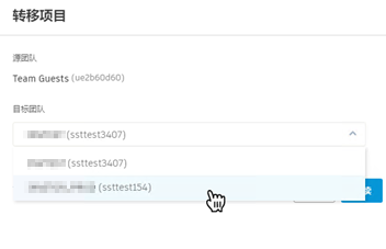

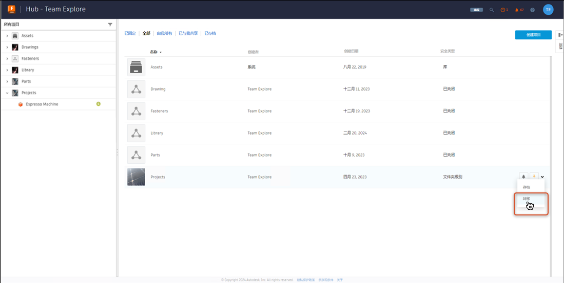

文件夹管理员可以将项目转移到不同的中心;例如,如果项目将由一个新的或不同的团队负责。可以使用 Fusion Web 客户端 执行此操作。
成员和组不会转移。在项目转移后,您需要重新邀请成员加入该项目。
默认情况下,文件夹管理员在转移后成为管理者。但是,如果该人员已经是目标中心的管理员,则他们保留该角色。

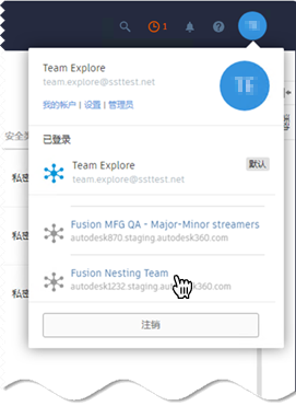

您必须是源中心的管理者才能从其转移项目。
您必须是目标中心的成员。

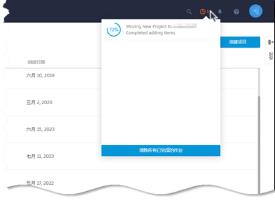

告诉项目成员您即将转移项目,并且他们需要保存其工作并避免在转移期间使用任何项目数据。
转移的项目将保留其名称并移动到新中心。在旧中心中将无法再访问该项目。
