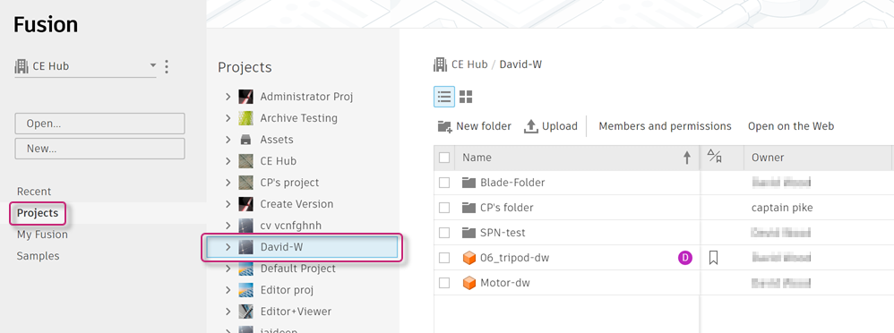

在 Fusion 的主页中创建文件夹
  1. 在“项目”页面中,选择要在其中创建文件夹的项目。
    项目页面
  2. 在右侧的项目内容列表上方,单击“新建文件夹”。
  3. 键入新文件夹的名称,然后按 Enter 键。

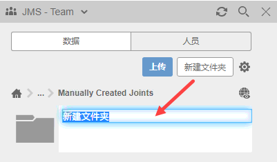

在数据面板中创建文件夹
  1. 在激活的项目中,单击“数据面板”上方的“新建文件夹”。
  2. 为新文件夹输入名称。
