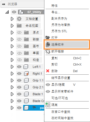

若要选择里程碑,请执行以下操作:
  1. 在浏览器中,确定您要为其选择其他里程碑的链接设计。
  2. 在该设计上单击鼠标右键。
  3. 从菜单中单击 历史记录图标“选择版本”
    里程碑选择版本

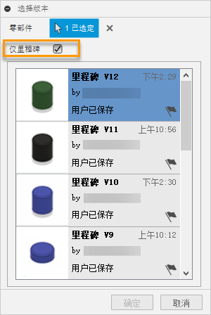

    此时将显示“选择版本”对话框。
  4. 选中“仅里程碑”复选框以仅查看里程碑。
  5. 选择所需的里程碑。
  6. 单击“确定”
选择版本对话框
