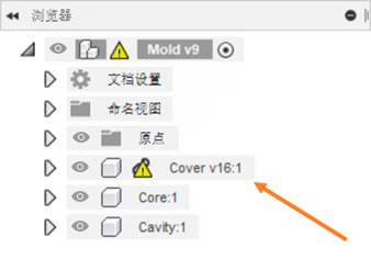

零件示例
在前面的示例中,只有在为 Cover 创建新里程碑时,零部件 Cover 才会触发对设计 Mold 的更新。

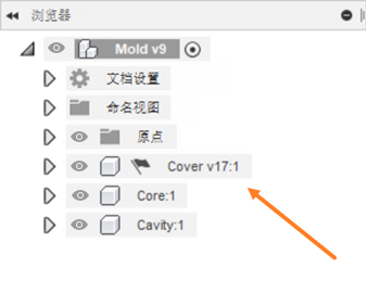

更新过期零部件后,带有里程碑的零部件上会出现一个标志图标,表明此设计正在使用里程碑版本。
零件示例 2
在前面的示例中,Cover 零部件使用的是最新里程碑版本。

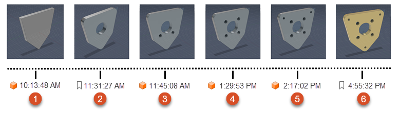

更改和版本
  1. 初始设计保存 设计保存
  2. 创建第一个版本 最新版本
  3. 设计保存 设计保存
  4. 设计保存 设计保存
  5. 设计保存 设计保存
  6. 新版本创建 最新版本
