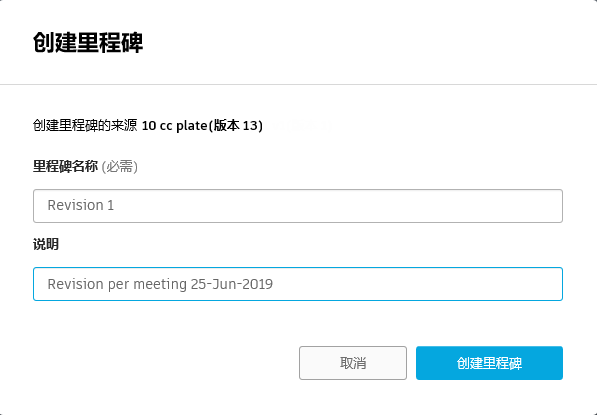

  3. 输入版本说明和里程碑名称。更改说明和里程碑名称是可选操作,但建议您进行更改。
  4. 单击“确定”

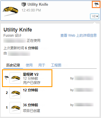

使用“数据面板”创建里程碑 - 设计的版本下拉列表
您也可以在“数据面板”内创建里程碑。如果您稍后想要将设计的版本设为里程碑,这种方法特别有用。
注意:Fusion 正在因“常用”选项卡而逐渐发生变化,这是一种新的在 Fusion 中的导航方式,取代了“数据面板”。下次启动 Fusion 时,请检查您是否有权访问它。请参见“主页”选项卡

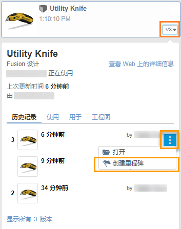

  1. 在“数据面板”中,单击设计缩略图右下角的版本下拉列表。
  2. 将光标悬停在要设为里程碑的版本上,然后单击 垂直更多图标“更多”
  3. 单击 里程碑标志“创建里程碑”
    创建里程碑
  4. 输入版本说明和里程碑名称。更改说明和里程碑名称是可选操作,但建议您进行更改。
  5. 单击“创建里程碑”

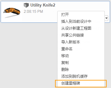

  1. 在“数据面板”中,在设计的缩略图上单击鼠标右键。
  2. 单击 里程碑标志“创建里程碑”
    创建里程碑
  4. 单击“创建里程碑”

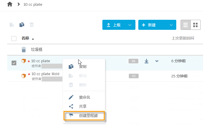

通过亮显设计来创建里程碑
  1. 导航到需要里程碑的文件所在的项目。
  2. 将指针放置在包含设计的线上。
  3. 单击鼠标右键,然后选择 里程碑标志“创建里程碑”
    Web 客户端创建里程碑
    Web 客户端创建里程碑按钮
  5. 单击“创建里程碑”

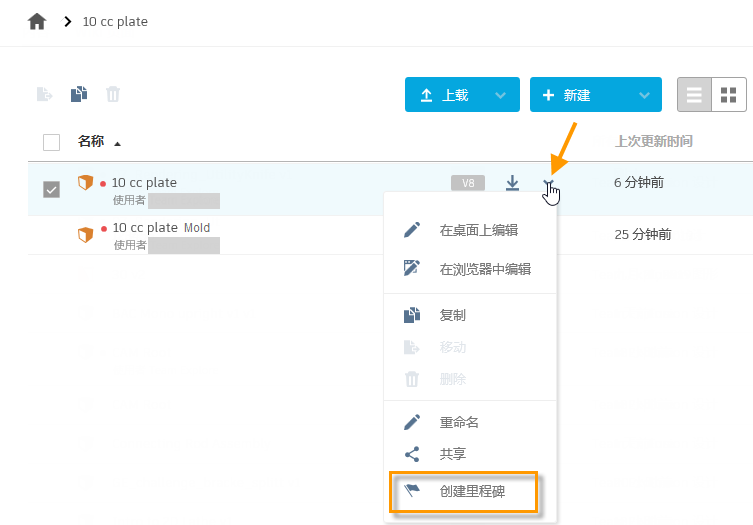

从设计下拉列表创建里程碑
  2. 单击需要里程碑的文件的下拉列表,然后选择 里程碑标志“创建里程碑”
    Web 客户端里程碑列表
  4. 单击“创建里程碑”

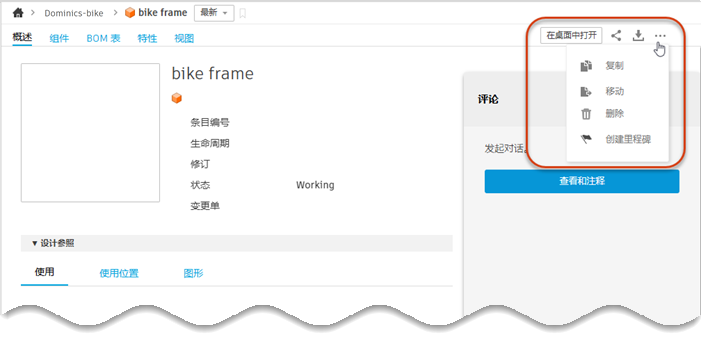

从“概述”页面创建里程碑
  2. 单击需要里程碑的设计以打开“概述”页面。
  3. 单击版本选择下拉列表。
    历史记录对话框
  4. 选择要为其创建里程碑的设计版本。
  5. 单击右上角的 水平更多图标“更多”,然后选择 里程碑标志“创建里程碑”
  6. 输入版本说明和里程碑名称。更改说明和里程碑名称是可选操作,但建议您进行更改。
  7. 单击“创建里程碑”

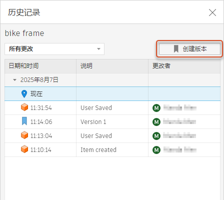

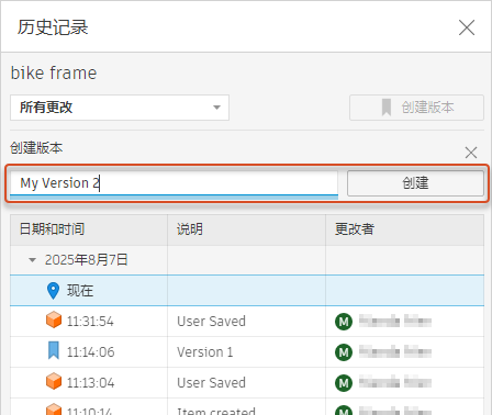

从“历史记录”对话框创建版本
  1. 在设计处于打开状态时,在浏览器中的零部件上单击鼠标右键。
  2. 在打开的上下文菜单中,单击“历史记录”
  3. 在打开的“历史记录”对话框中,单击“创建版本”
    历史记录对话框

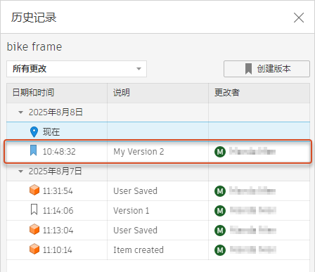

  4. 输入版本的名称,然后单击“创建”
    历史记录对话框
    版本将添加到表中,并带有新版本图标 历史记录对话框
    历史记录对话框
