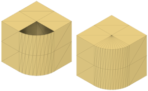

修复网格实体
使用“修复”工具可修复网格实体,使其为 Fusion 中进一步的设计和制造操作做好准备。
在“设计”工作空间的“网格”选项卡上,选择“准备”>“修复”
,或在浏览器中单击网格实体旁边的警告图标。
此时将显示“修复”对话框。
在画布中,选择要修复的网格实体。
在对话框中,在“修复类型”中选择一种类型:
- 闭合孔:对网格实体进行最少次数的更改。修复翻转的三角形并闭合孔。(最快)
- 缝合和移除:进行与“闭合孔”相同的更改,并且缝合三角形、移除双三角形、移除退化面,以及移除微小壳体。(快速)
- 包裹:进行与“缝合和移除”相同的更改,并且包裹网格实体的曲面。所有内部结构将遭破坏。(一般)
- 重建:使用四种重建类型之一重新构造网格实体。所有内部结构将遭破坏。(最慢)

选中或取消选中“预览”:
- 取消选中:在画布中显示原始实体。“快速分析”和“详细分析”可以在应用任何修复设置之前显示结果。
- 选中:在画布中显示已修复实体的预览。“快速分析”和“详细分析”可以使用当前的修复设置显示结果预览。
