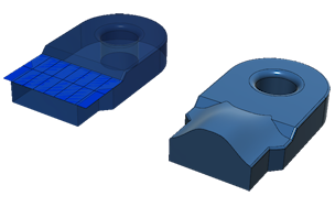

使用“编辑面”工具可将选定面转换为 T-Spline 面。然后,可以选择要移动的 T-Spline 面、边和顶点并修改设计。
通过“编辑面”可以在“设计”工作空间中访问 T-Spline 功能。使用 T-Spline 功能可以创建在“设计”工作空间的“实体”选项卡中很难实现的形状。
使用完该工具后,T-Spline 曲面会变回实体表面或曲面表面。
  1. “设计”工作空间的“实体”选项卡中,选择“修改”>“编辑面”
  2. 选择面,然后像编辑 T-Spline 曲面一样编辑该面。
  3. 单击鼠标右键,然后选择“确定”
