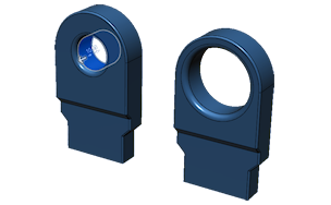

“推拉”工具可改变面、实体、圆角、倒角、孔和其他几何图元的大小。确切的行为取决于选定的几何图元。
当您使用“推拉”工具时,“推拉”
特征将显示在时间轴中。

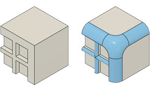

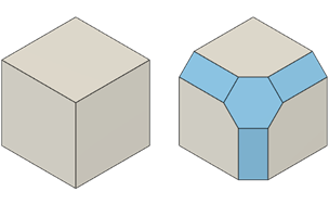

您可以在边上创建圆角或半径,从草图创建拉伸,以及偏移现有面。
“圆角”工具通过从外部边中移除材料或向内部边添加材料来为实体的边创建圆角。
当您创建圆角时,“圆角”
特征将显示在时间轴中。
您可以使用“推拉”工具修改现有圆角。
“倒角”工具通过从外部边中删除材料或向内部边添加材料,为实体的边创建倒角。
当您创建倒角时,“倒角”
特征将显示在时间轴中。
您可以使用“推拉”工具修改现有倒角。

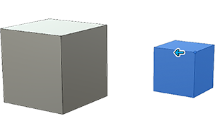

“缩放”工具可放大或缩小实体的大小。
当您缩放对象时,“缩放”
特征将显示在时间轴中。

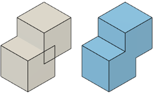

“合并”工具可对实体进行求并、求差或求交操作。

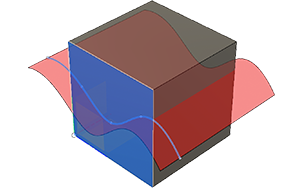

“替换面”工具可从实体中删除面,然后将实体修剪或延伸到新的面位置。
新面的位置基于相交面、曲面面片或工作平面。
当您替换面时,“替换面”
特征将显示在时间轴中。

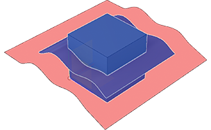

“分割面”工具可分割实体上的面以添加拔模、删除区域或创建特征。
当您使用面分割实体时,“分割面”
特征将显示在时间轴中。
