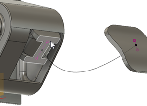

  4. 创建放样特征。使用踏板底座实体底部上的较大 I 形面和脚支撑实体底部的较小 I 形面作为轮廓。使用“放样中心线”草图作为中心线导向类型。
    1. 在浏览器中,展开“草图”文件夹,然后单击与“放样中心线”关联的 可见性关闭图标 可见性眼睛图标以使“放样中心线”草图可见。
    2. 单击(“设计”>“实体”>“创建”>“放样”)放样图标 以激活“放样”工具。

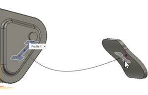

    3. 在“放样”对话框,确认与“轮廓”关联的“选择”处于活动状态,然后单击油门踏板底座上的 I 形面。
      油门踏板大放样轮廓
    4. 旋转模型,以便您可以查看脚支撑实体底部,然后单击该 I 形面。
      注意:尽管这两个面的形状相同,但尺寸不同。“放样”工具可创建从一个尺寸到其他尺寸平滑过渡的特征。
      油门踏板小放样轮廓

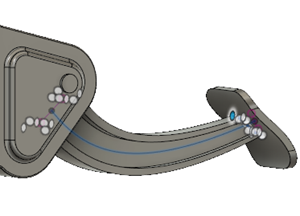

    5. 在“放样”对话框中,单击与“导向类型”关联的“中心线”以将其激活,然后选择画布中的“放样中心线”草图。
      注意:您在画布中选择草图后,“放样”工具就会立即创建特征。
      油门踏板放样特征
    6. 单击“确定”以关闭“放样”对话框。

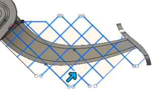

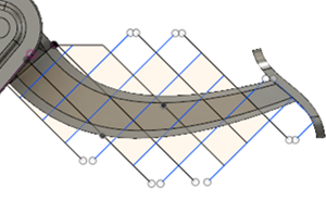

  5. 使用与放样相交的 11 条草图线,创建厚度为 2 毫米的网状加强筋特征以支撑新放样特征。
    1. 在浏览器的“草图”文件夹中,单击与“网状加强筋”关联的 可见性关闭图标 可见性眼睛图标,以使“网状加强筋”草图可见。
      油门踏板网状加强筋草图
    2. 单击“设计”>“实体”>“创建”>“网状加强筋”网状加强筋图标 以激活“网状加强筋”工具。
    3. 在画布中的模型上,单击与放样相交的 11 条草图线以选择它们。
      注意:草图边不需要与特征的边重合。
      油门踏板网状加强筋选择曲线
    4. 将“厚度”设置为 2 毫米以查看网状加强筋的预览。
      油门踏板网状加强筋选择曲线
      提示:如果厚度非零,则只有在按住 Ctrl (Windows) 或 Command (MacOS) 时才能选择曲线。
    5. 确认“深度选项”设置为“到下一个”,以便网状加强筋特征向下延伸到放样特征曲面,然后单击“确定”关闭对话框。
      油门踏板网状加强筋对话框
      注意:在“延伸曲线”处于选定状态的情况下,曲线会延伸到其到达的第一个曲面。如果原始曲线太短,则将延伸网状加强筋特征。如果它太长,网状加强筋特征仍然会在它遇到的第一个曲面处终止。在本例中,无论“延伸曲线”是否处于选中状态,都没有关系。

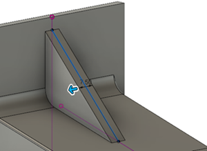

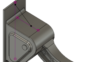

  6. 创建用于支撑踏板底座的加强筋,厚度为 7.5 毫米,延伸到“加强筋”草图附着到的两个曲面。
    1. 在“草图”文件夹中,将“加强筋”草图设置为可见。
      油门踏板加强筋草图

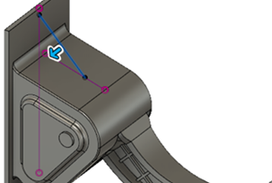

    2. 单击“设计”>“实体”>“创建”>“加强筋”加强筋图标 以激活“加强筋”工具。
    3. 单击有角度的草图线,以选择该线作为曲线。
      油门踏板选择加强筋草图
    4. 将“厚度”设置为 7.5 毫米以查看加强筋的预览。
      油门踏板加强筋特征
    5. 确认“厚度选项”为“对称”且“深度选项”为“到下一个”,以便加强筋绕加强筋草图对称并延伸到两个曲面,然后单击“确定”以关闭对话框。
      油门踏板加强筋对话框
