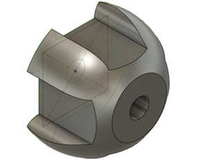

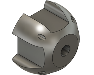

操作前和操作后的螺纹装配
Threaded_Mount 起始模型(左图),添加特征后的模型(右图)

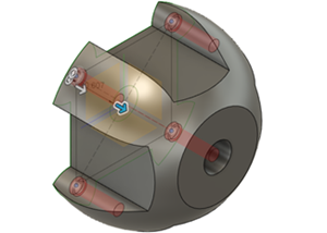

  2. 使用“孔特征”草图角点上的四个点,创建一直延伸通过装配的 4 个倒角孔将直径设置为 7.5 毫米,将顶锥角设置为 118 度,将沉头孔深度设置为 2.5 毫米,并将沉头孔直径设置为 10 毫米。
    1. 在浏览器中,展开“草图”文件夹,然后单击与“孔特征”关联的可见性图标 可见性关闭图标,以使“孔特征”草图可见。
      装配孔特征草图
      注意:“孔特征”草图显示在装配的底面。
    2. 单击“设计”>“实体”>“创建”>“孔”孔图标 以激活“孔”工具。
    3. 选择草图的角点作为孔的草图点。
      4 个孔草图点

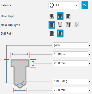

    4. 在“孔”对话框中,将“范围”设置为“全部”并将“孔类型”设置为“沉头孔”,然后使钻孔的尺寸与图中的尺寸相一致:
      装配孔对话框
    5. 确保孔工具在正确的方向上,如有必要,请单击“翻转方向”翻转方向图标 以更正方向。
    6. 单击“确定”以完成工具操作并关闭“孔”对话框。

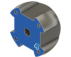

  3. 将内侧抽壳应用于模型的底面,且厚度为 2.5 毫米。
    1. 单击“设计”>“实体”>“修改”>“抽壳”抽壳图标 以激活“抽壳”工具。
    2. 旋转模型,以便可以看到下侧,然后单击实体的底面以选择该面作为要删除的面/实体。
      装配面
    3. 键入 2.5 以将“内侧厚度”设置为 2.5 毫米。

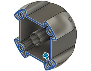

      装配抽壳特征
    4. 单击“确定”完成操作并关闭“抽壳”对话框。

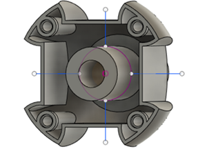

  4. 使网状加强筋草图可见。
    1. 将时间轴标记拖动到时间轴的终点以包含模型的所有特征。
      装配时间轴
    2. 在浏览器中,展开“草图”文件夹并使“网状加强筋特征”可见。
      装配网状加强筋草图

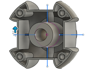

  5. 使用与模型的四条侧边相交的 4 条草图线,创建一个厚度为 2.5 毫米的网状加强筋特征以支撑装配内部。
    1. 单击“设计”>“实体”>“创建”>“网状加强筋”网状加强筋图标 以激活“网状加强筋”工具。
    2. 单击画布中的四条草图线以选择它们作为曲线
    3. 在“网状加强筋”对话框中,确认“厚度选项”为“对称”并将“深度选项”设置为“到下一个”,然后将“厚度”设置为 2.5 毫米。

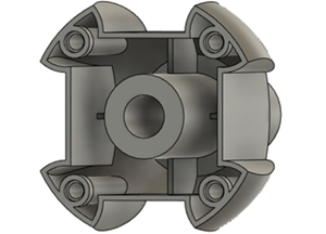

      注意:如果网状加强筋未显示为正确,请单击“反向”反向,网状加强筋预览将会显示。
      添加特征教程装配网状加强筋预览
    4. 在“网状加强筋”对话框中,单击“确定”以完成操作并关闭对话框。
      添加特征教程装配网状加强筋已完成

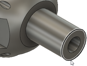

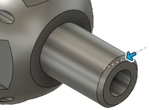

  6. 向突出穿过模型的轴的末端应用倒角。将“距离”设置为 3 毫米并将“类型”设置为“等距离”。
    1. 单击“主视图”以旋转模型,以便您可以看到轴。
      主视图
    2. 单击“设计”>“实体”>“修改”>“倒角”倒角图标 以激活“倒角”工具。
    3. 在“倒角”对话框中,将“倒角类型”设置为“等距离”
    4. 单击圆柱形凸出部分末端的圆形边以选择它作为边。
      装配轴倒角
    5. 在倒角对话框中键入 3 以将“距离”设置为 3 毫米。
      装配倒角特征
    6. 单击“确定”以完成工具操作并关闭“倒角”对话框。

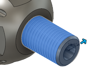

  7. 使用“ISO 公制螺纹规格”作为“螺纹类型”并使用“M39x4”作为“规格”,沿圆柱面的全长进行螺纹建模。
    1. 单击“设计”>“实体”>“创建”>“螺纹”螺纹图标 以激活“螺纹”工具。
    2. 单击轴的圆柱面以选择其作为面。
      装配轴面
    3. 在“螺纹”对话框中选择“实体化”和“全长”以创建螺纹,作为沿轴向倒角边延伸的实体化几何图元。
      注意:“实体化”选项将实际螺纹切割为几何图元。
    4. 将“螺纹类型”设置为“ISO 公制螺纹规格”,将“尺寸”设置为 39.0 毫米,将“规格”设置为 M39x4,将“螺纹配合等级”设置为 6g,将“方向”设置为“右手”。
      装配螺纹对话框
    5. 单击“确定”以完成工具操作并关闭“螺纹”对话框。
