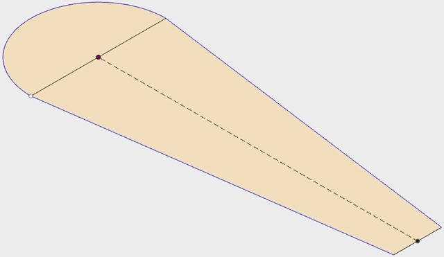

  2. 拉伸 Door_Stop 草图以创建两个单独的 50 毫米实体。
    1. 在工具栏的“实体”下单击“拉伸”拉伸图标。

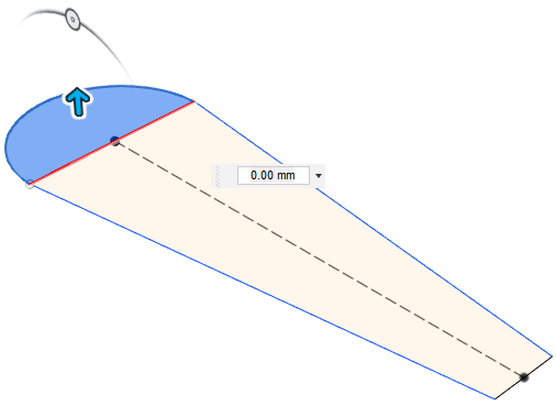

    2. 选择半圆形草图。
      半圆形草图
    3. 在打开的“距离”框中,输入 50 毫米。
      当拉伸实体时,草图中的其他实体将变为隐藏状态。

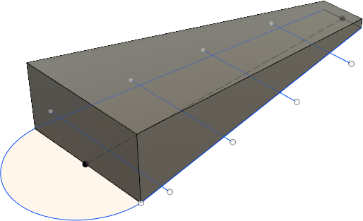

      拉伸的半圆形草图

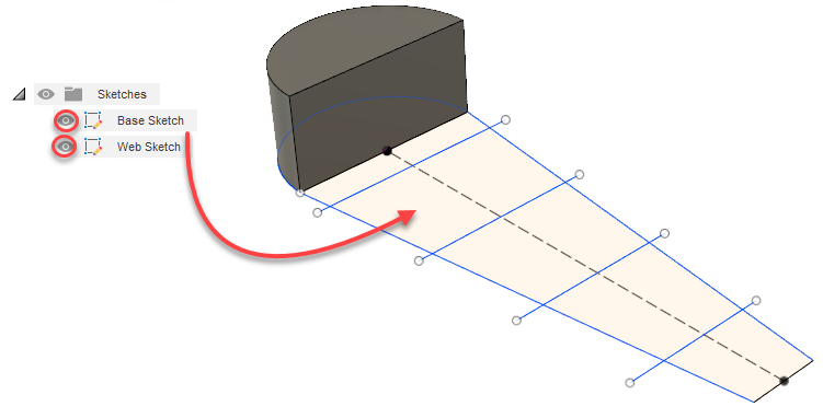

    4. 若要重新显示其他实体,请展开浏览器中的“草图”节点,然后打开基础草图和网状加强筋草图的可见性 可见性图标。
      显示了剩余草图

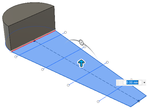

    5. 在工具栏的“实体”下,再次单击“拉伸”拉伸图标。
    6. 选择草图的较长部分。

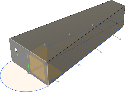

      较长的草图

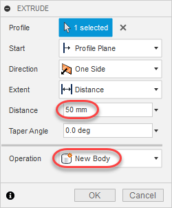

    7. 在打开的“拉伸”对话框中,将“距离”设置为 50 毫米,并将“操作”类型设置为“新建实体”。
      “拉伸”对话框
      提示:如果您未将操作设置为“新建实体”,默认情况下,Fusion 会将两个拉伸的实体合并在一起。

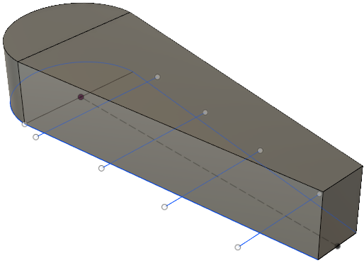

      已拉伸两个实体

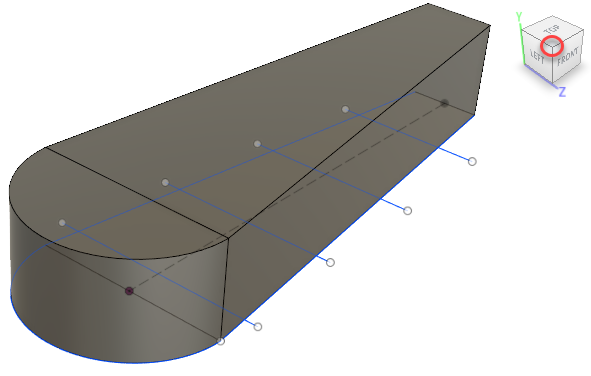

  3. 使制门器顶部向下偏转 10 度角。
    1. 单击 ViewCube 的顶部左前角以旋转模型。

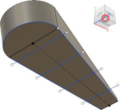

      旋转了模型

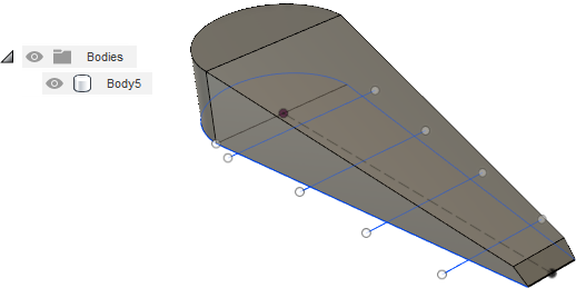

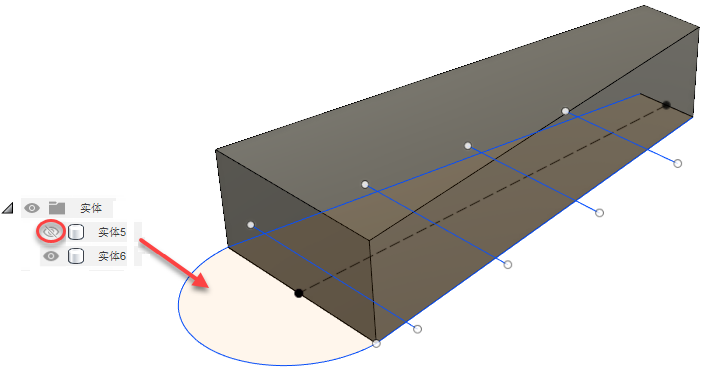

    2. 展开“实体”节点,然后关闭 Body5 的可见性 可见性图标。
      已隐藏 body5

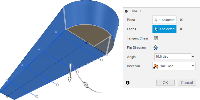

    5. 在草图中单击顶面。
      已选择顶面
      这是您将要拔模的面。

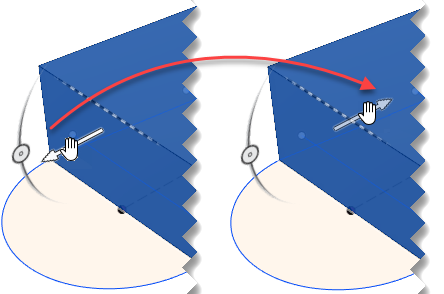

    6. 单击并拖动箭头,使其指向相反的方向(向内指向模型)。
      拖动箭头
    7. 在“拔模”对话框中,输入 10 度作为角度,然后单击“确定”。
      系统将应用拔模,并且顶面将向下倾斜。

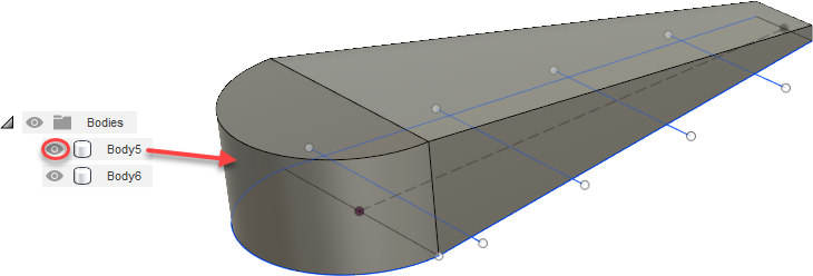

    1. 在浏览器中的“实体”节点下,将 Body5 设置为可见 可见性图标。
      body5 可见

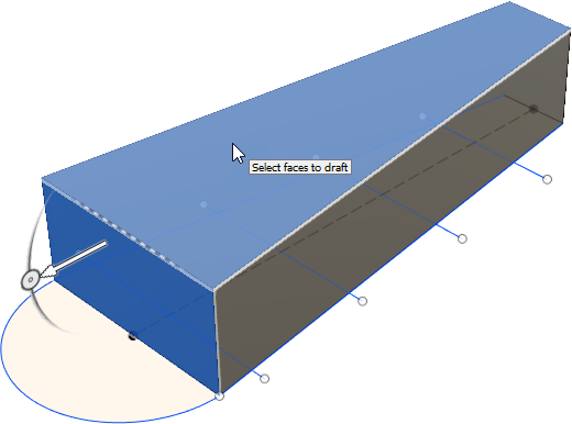

    4. 单击模型的较大底部平面。
      现在该平面是“拔模”功能的指定平面,并且在“拔模”对话框中“面”已设置为“选择”。
      “拔模”对话框
    5. 按住 Ctrl (Windows) 或 Command (MacOS),并使用 ViewCube 围绕模型移动时,选择两个长边和圆面。
      已选择三条侧边
      这些是您将要拔模的面。

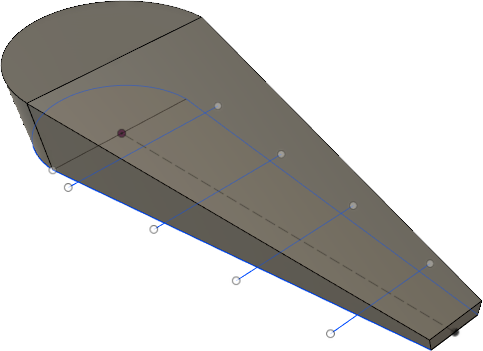

    6. 在“角度”框中输入 15 度以将角度应用于选定的面。
      侧边和后部现在已倾斜,更像一个制门器了。
      已倾斜所有侧边

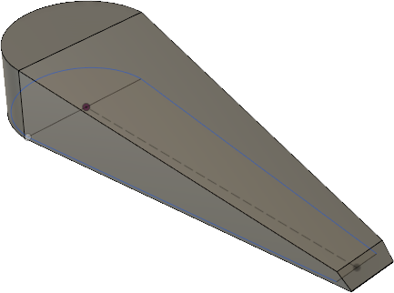

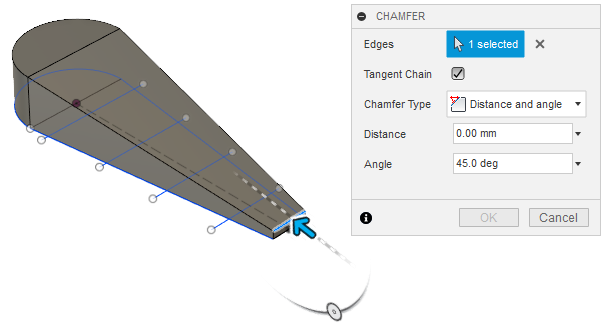

  5. 将倒角应用于制门器的前端以创建长度为 10 毫米的 35 度角,以便制门器更好地安放在门的下面。
    1. 在工具栏上单击“修改”>“倒角”。
      “倒角”对话框即会显示,其中“边”设置为“选择”。
    2. 选择制门器短端的顶边。
      已选择顶边
    3. 在“倒角”对话框中,将“倒角类型”设置为“距离和角度”,在“距离”框中输入 10 毫米,并将“角度”设置为 35 度。

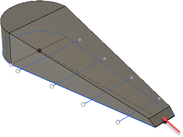

      系统已应用倒角,并且制门器的前端现在已倾斜。
      已应用倒角

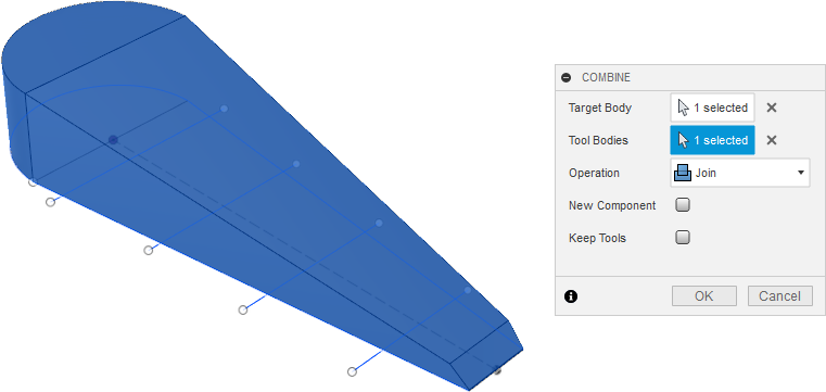

  6. 合并实体,以便您可以使用模型执行其他任务,例如 3D 打印。
    1. 在工具栏上单击“修改”>“合并”。
      “合并”对话框即会显示,其中已启用“目标实体”。目标实体是其他实体将合并到的实体,它将作为节点保留在浏览器中。
      “合并”对话框
    2. 在浏览器中展开“实体”节点。
      已展开实体节点
    3. 在浏览器中,单击 Body5(作为目标实体),单击 Body6(作为刀具实体),并确保将“操作”设置为“合并”。
      合并设置
    4. 单击“确定”。
      这两个实体将合并成 Body5,它现在是浏览器中的唯一实体节点。

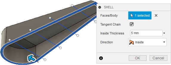

  7. 从该实体中执行 5 厚的抽壳。

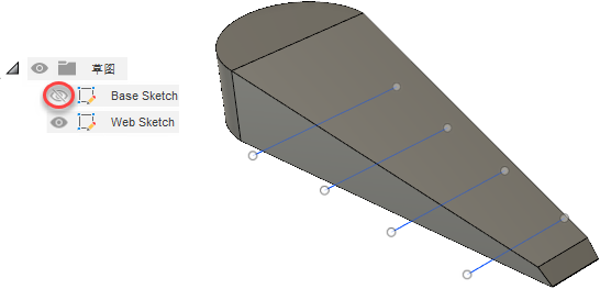

    1. 展开“草图”节点,并关闭基础草图的可见性 可见性图标。
      已隐藏基础草图

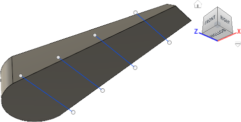

    2. 使用 ViewCube 显示模型的底部。
      模型底部
    3. 在工具栏上选择“修改”>“抽壳”。
      “抽壳”对话框即会显示,其中“面/实体”设置为“选择”。
    4. 单击模型的底面,以将其选作将要删除的面以创建抽壳。
    5. 在“抽壳”对话框的“内侧厚度”中输入 5 毫米。
      “抽壳”对话框 5 毫米
      系统将创建抽壳,制门器现在为空心。

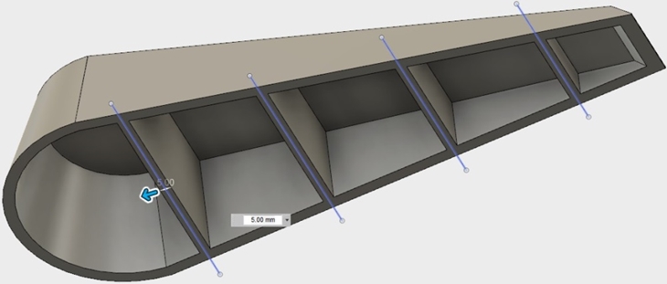

  8. 在制门器内部创建 5 毫米的支撑以将其加强。
    1. 在浏览器中展开“草图”节点,确保网状加强筋草图可见 可见性图标。
      网状加强筋草图节点

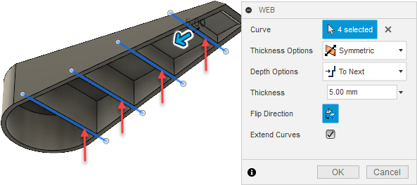

    2. 在工具栏上单击“创建”>“网状加强筋”。
    3. 在“网状加强筋”处于打开状态的情况下,按住 Ctrl 键(对于 Mac,按住 Command 键),选择与制门器相交的四条支撑线。
    4. 将“厚度选项”设置为“对称”,将“深度选项”设置为“到下一个”,并将“厚度”设置为 5 毫米。
      “网状加强筋”对话框
    5. 如果您看到一条有关扫掠输入的错误消息,请在“网状加强筋”对话框中单击“反向”。
    6. 单击“确定”。
      系统将在制门器内部创建支撑。
      支撑结果

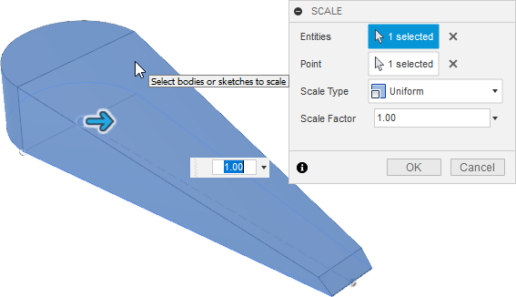

  9. 将模型展开(扩展)5%(系数为 1.05)。

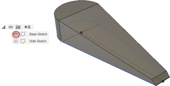

    1. 返回到 ViewCube 主视图。
    2. 在浏览器中展开“草图”节点,将基础草图的可见性 可见性图标 设置为开,并将网状加强筋草图设置为关。
      “草图”节点

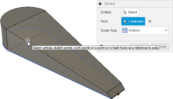

    3. 在工具栏上选择“修改”>“缩放”。
      “缩放”对话框即会显示,其中“实体”设置为“选择”。
      “缩放”对话框
    4. 对于“点”选项,单击“选择”。然后,单击模型中间的点。
      单击中心点
    5. 将“实体”设置为“选择”,然后单击模型中的任意位置以将其选作实体。
      已选择整个模型
    6. 在“比例系数”框中输入 1.05,然后单击“确定”。
      模型将放大 5%。
      缩放的模型结果
