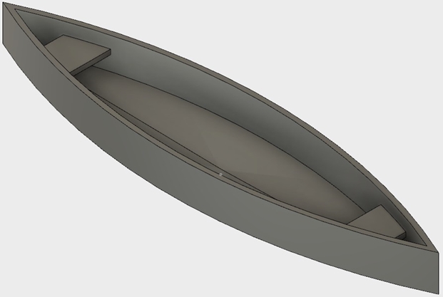

  1. 在“基本培训”>“04 - 建模”中打开划艇设计。
    1. 在“数据面板”的“样例”部分中,浏览到“基本培训”->“04 - 建模”。
    2. 双击缩略图或模型名称以打开划艇模型。
      划艇模型

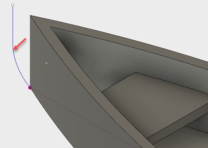

  2. 在划艇的前端创建弯曲的轮廓。

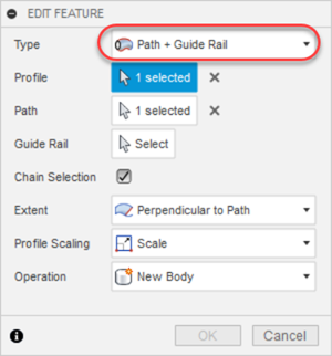

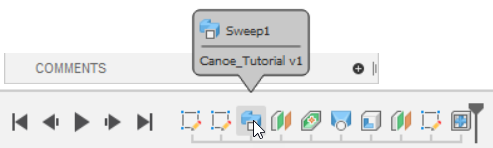

    1. 在 Fusion 窗口底部的时间轴中双击 Sweep1。
      时间轴扫掠图标
      提示:通过时间轴,您可以返回到之前在模型中创建的项目。 当您使用之前创建的模型(例如,此活动中创建的模型)时,时间轴很有用。

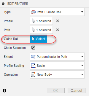

    2. 在“编辑特征”对话框中,将“类型”更改为“路径 + 引导轨道”。
      “编辑特征”对话框
    3. 选择要设置的引导轨道。
      “编辑特征”对话框
    4. 在画布中选择“形状”草图。
      形状草图曲线
      提示:为了更容易地找到和查看“形状”草图,请在浏览器中展开“草图”节点,并切换几次“形状”草图的可见性 可见性图标。
      形状草图浏览器
    5. 单击“确定”关闭“编辑特征”对话框。
      划艇的前端现在具有弯曲的轮廓。

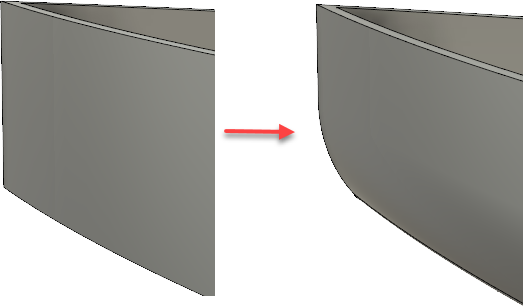

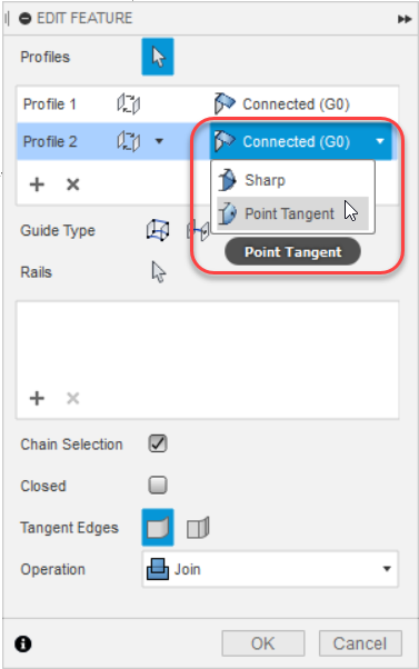

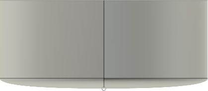

  3. 使用点相切权值 1,使划艇底部弯曲,而不是有棱角。

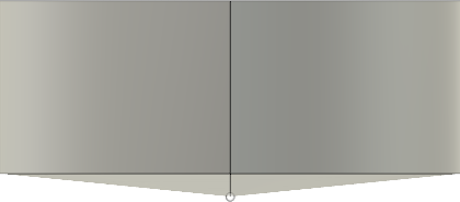

    1. 使用 ViewCube 导航到划艇的右侧。
      划艇的右侧

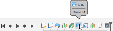

    2. 在时间轴中双击 Loft2。
      时间轴 loft2

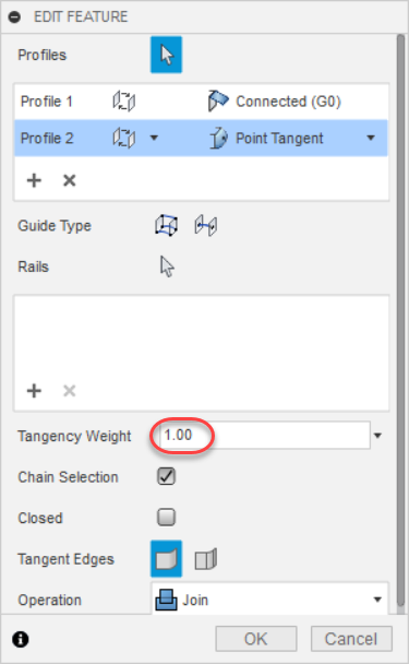

    3. 在“编辑特征”对话框中,将“轮廓 2”的类型更改为“点相切”。
      “编辑特征”对话框
    4. 确保将“相切权值”设置为 1。
      “编辑特征”对话框
    5. 单击“确定”。
      划艇的底部现在具有更为自然的弯曲形状。
      底部曲线

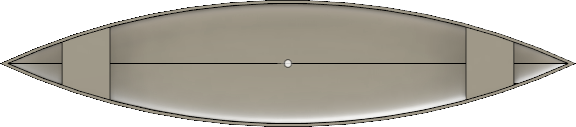

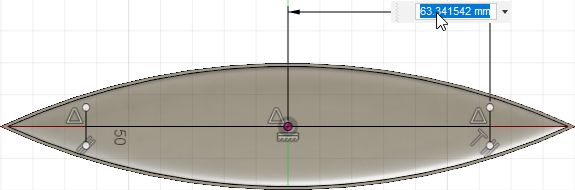

  4. 将座椅离划艇中心的距离更改为 45 毫米。
    1. 使用 ViewCube 导航到划艇的顶部。
      划艇顶部
    2. 在浏览器中展开“草图”文件夹,然后双击“座椅”节点。
      座椅节点
      “草图选项板”将会打开,并且“草图”工具栏将会处于启用状态。

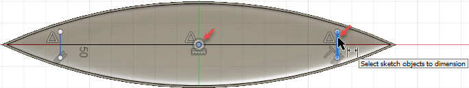

    3. 在“草图”工具栏的“钣金”下单击“草图尺寸”草图尺寸图标。
    4. 选择划艇的中心点,以及划艇两侧的其中一条蓝色短草图线(座椅)。
      蓝色草图线

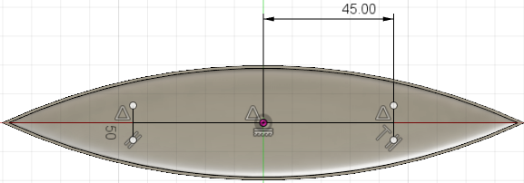

    5. 单击画布中略高于划艇的区域。
      划艇上方区域
    6. 在打开的尺寸框中,键入 45 并按 Enter 键。
      45 毫米距离
      每个座椅到中心的距离现在为 45。

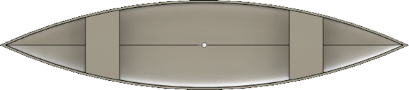

    7. 在“草图”工具栏上,单击“完成草图”完成草图图标。
      完成的划艇
