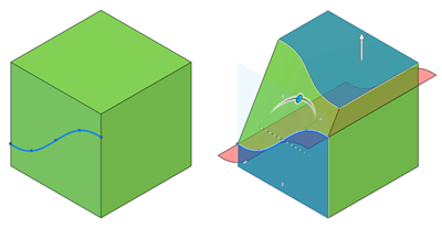

选择要添加拔模斜度的面。
对于“固定平面”拔模类型,选择“拔模侧”:
对于“分模线”拔模类型,请在实体上选择平面、面、边或草图曲线以用作“分模工具”。
对于“分模线”拔模类型,选择“分模线类型”,然后调整相关设置:
设置拔模斜度:
在画布中使用角度操纵器控制柄,或输入精确值。
单击“确定”。
拔模斜度将显示在画布中的实体上。
