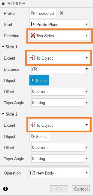

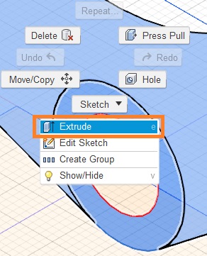

  4. 启动“拉伸”工具,将方向定义为“两侧”,并将范围定义为“目标对象”。
    1. 若要启动“拉伸”工具,请在选择的草图区域上单击鼠标右键,然后选择“拉伸”。
      拉伸轮廓
    2. 若要在“拉伸”对话框中定义拉伸选项,请将“方向”设置为“两侧”并将两个“范围”都设置为“目标对象”。
      “拉伸”对话框选项
      注意:现在,您应该可以看到选定的草图轮廓上显示两个箭头。您可以使用这些箭头来定义拉伸的位置。这特别适用于已设置了可用作参考的几何图元的情况,就像我们这里使用的草图一样。

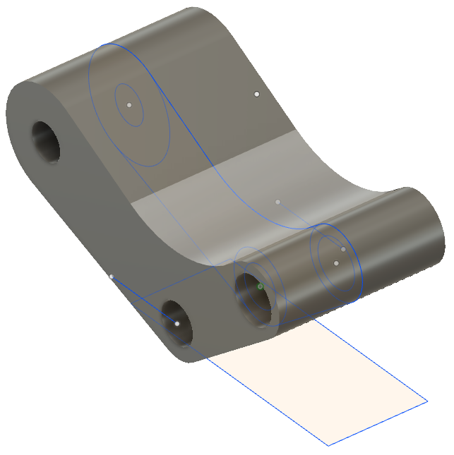

活动 1 概要
在本活动中,您打开了样例文件并将其保存到了个人文件夹。您从现有草图中选择了草图,并使用现有草图定义了拉伸范围,然后将轮廓拉伸为三维实体。
