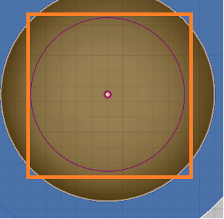

    1. 选择圆轮廓。如果由于特定几何图元被遮挡而很难选择,请将光标悬停在轮廓上,单击并按住。几秒钟之后,一个对话框菜单将会显示,帮助您选择所需的实体。从列表中选择“轮廓”。
      选择障碍物后面的草图轮廓

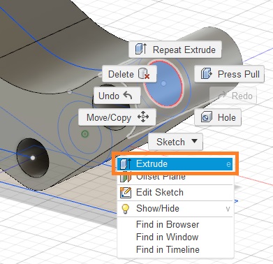

    2. 若要拉伸该圆形轮廓,请在选定的圆轮廓上单击鼠标右键,然后选择“拉伸”。
      拉伸圆轮廓

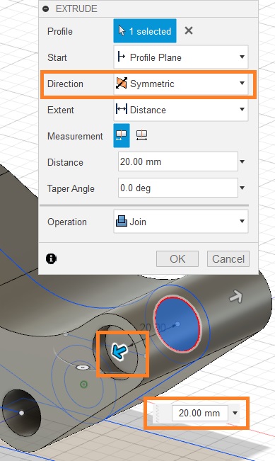

    3. 若要定义方向并将新拉伸的实体合并到摇杆臂,请将“方向”设置为“对称”,并确保将“操作”设置为“合并”。
    4. 将箭头拖动到 20 毫米处。
      连接新的拉伸实体
    5. 若要完成,请单击“确定”。

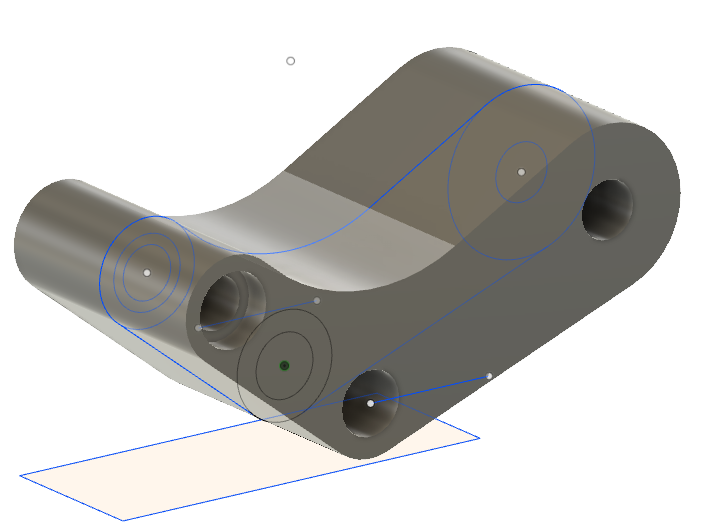

  3. 将圆草图投影到摇杆臂的外部面上。
    1. 在摇杆臂的外部面上单击鼠标右键,然后单击“草图”>“投影”。模型将返回到草图模式。
    2. 选择我们刚刚创建的新圆形草图。单击“确定”。请注意,颜色将变为紫色,表示已将其选中。
      将圆投影到新面
    3. 若要结束,请单击“完成草图”。现在,您将看到圆已投影到模型的外部面。
      投影到模型外部面上的圆

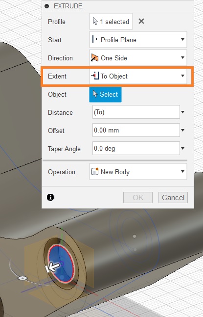

  4. 拉伸圆作为切割特征。
    1. 选择投影的圆轮廓,单击鼠标右键,然后选择“拉伸”。

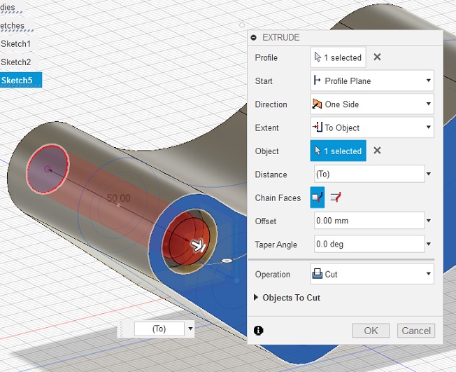

    2. 在工具对话框中,将“范围”更改为“目标对象”。
      拉伸圆作为切割
    3. 单击箭头操纵器以激活拉伸。
    4. 将模型旋转到另一侧,以便看到要进行拉伸的其他面。单击该面,然后单击“确定”以完成。
      现在,您将看到穿过模型整个宽度进行的切割。现在,此切割与原始圆草图关联,因此我们以后可以轻松进行尺寸更改。
      make cut through width of model
    5. 单击“确定”。
