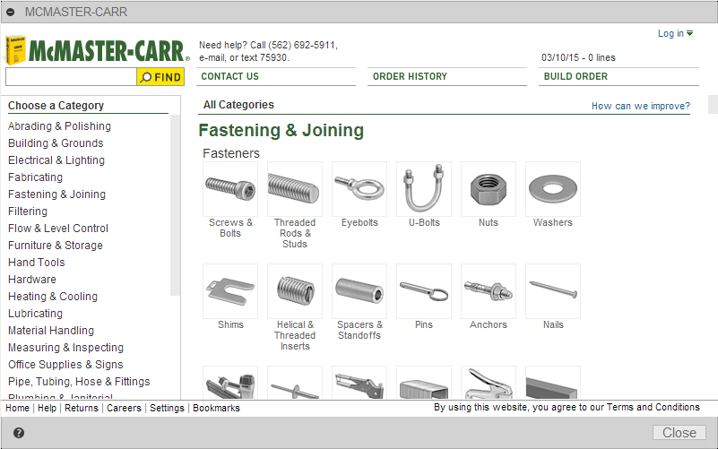

  1. 在工具栏上,单击“插入”>“插入 McMaster-Carr 零部件”导入图标
  2. 当显示“注释”时,单击“确定”
    McMaster-Carr 网站将直接在 Fusion 中打开。
    McMaster Carr 对话框
  3. 浏览目录以查找零部件。
    零部件页面上的 CAD 图标指示是否提供技术工程图或三维模型。
    McMaster Carr 对话框 - CAD 图标

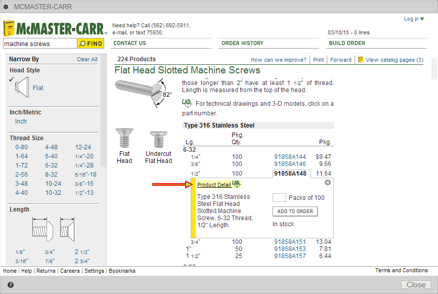

  4. 单击零件代号以访问三维模型。
  5. 单击“产品详细信息”
    McMaster Carr 对话框 - 局部

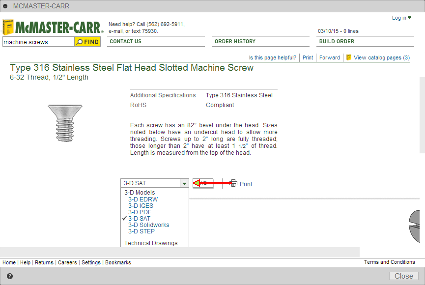

  6. 从该下拉列表中,选择一种三维格式。
    注意:只有 SAT 和 STEP 这两种三维格式受支持。
    McMaster Carr 对话框 - 下拉菜单

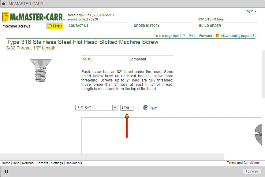

  7. 单击“保存”
    McMaster Carr 对话框 - 保存
选定的零部件即被插入到当前设计中。
