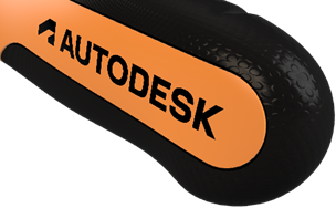

贴图
“贴图”工具可在选定的面上放置图像。
选择面和要插入的图像,然后使用操纵器移动、缩放、旋转和翻转图像。
如果要保留背景透明度,可以使用 PNG 文件。
如果希望图像跨越多个面,请选择“链选面”
贴图示例

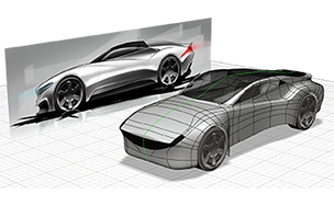

画布
“画布”工具可将图像放置在平整面或草图平面上。
选择面,然后选择要插入的图像。
如果要在进行设计时参考图像,请选择“穿透显示”,您将透过图像看到设计的零部件。
在浏览器中的画布图像上单击鼠标右键,然后选择“校准”以调整在画布中选择的两个点之间的图像大小。
画布示例
