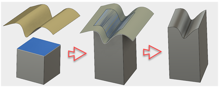

“替换面”会从实体中删除一个或多个面。然后,将实体的相邻面延伸或修剪至新的目标面位置。最后,在目标位置创建一个或多个新面,并将这些新面缝合到实体。所选的目标面必须与要修剪或延伸的实体部分完全相交。
  1. “设计”工作空间的“实体”选项卡中,选择“修改”>“替换面”替换面图标
  2. 选择一个或多个要删除的面。这些是面。
  3. “替换面”对话框中,激活“目标面”,然后在模型中选择一个或多个面。目标面指示新实体面的位置以及延伸或修剪实体的范围。
    注意:目标面可以是平面或非平面,也可以是实体面、曲面面片或工作平面。目标面必须与要修剪或延伸的实体部分完全相交且将其完全包围。换句话说,它们必须完全包围住要创建的新实体面的区域。
